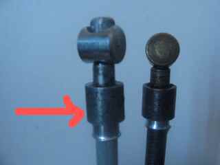

Ma allora se ho ben capito non riesci a tirare la frizione a mano
nemmeno dalla leva perchè ti fa troppa resistenza o perchè ti sembra
che non spinga propprio sullo spingidisco?
Tieni presente che a mano non si riesce a spingere sulla leva del carter frizione tanto da
farla avanzare oltre il suo gioco fisiologico di conseguenza credo che
il problema sia nella sede di passaggio dal manubrio verso la leva manubrio dove
deve esserci assolutamente, oltre al capoguaina (leggi cappuccetto di
lamierino cromato sottile), anche il cilindretto doppio sovrapposto,
quello grande entra sul capoguaina mentre il cilindo interno più piccolo
serve a far passare il cavo e trattenere la guaina nella sede del manubrio, se questo manca
la guaina si incarcera nella sede e non scorre più dandoti la sensazione
che il meccanismo della leva frizione non funzioni, in realtà è solo necessario sistemare
bene tutto il meccanismo. Magari quando hai montato tutto per bene fai scorrere
la leva manubrio 2, 3 volte perchè si asseti tirando il cavo da sotto oltre il registro prima
di fissare il morsetto
To ho trovato pure la foto
4,22 KB

ragazzi, offro a chi vuole darmi un calcio sulle chiappe, non avevo fissato bene il registro e me ne sono reso conto solo dopo aver aperto il carterino frizione.
domani registro i cavi finisco di modificare l'impianto elettrico e speriamo che parta
