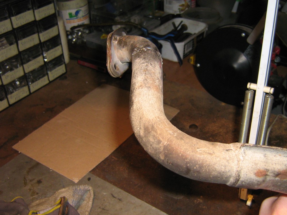

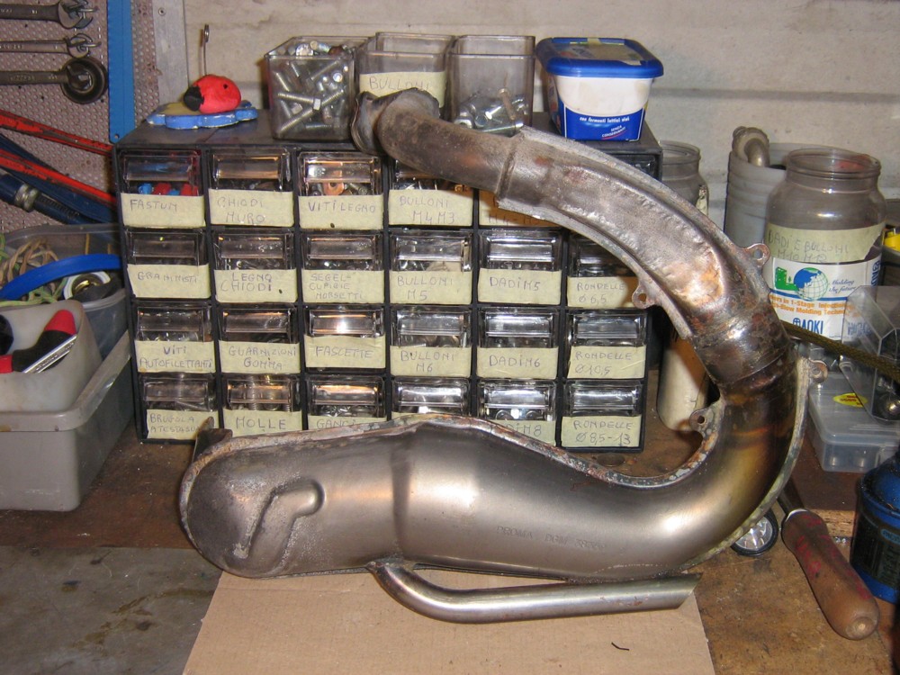

ciao a tutti! finalmente oggi pomeriggio io e mio papà abbiamo guardato come adattare la proma per special o et3 su telaio pk senza tagliare la paratia: con alcune mertellate abbiamo appiattito il collettore originale, successivamente abbiamo tagliato 5cm di collettore facendolo diventare a corsa corta
ecco qui:
212,5 KB
150,08 KB
Voi dite che può funzionare

Inserito il - 21/01/2010 : 18:57:47  Mostra Profilo  Clicca per vedere l'indirizzo MSN di antospecial Invia a antospecial un Messaggio Privato
si a funzionare funziona, non vedo il problema montala subito

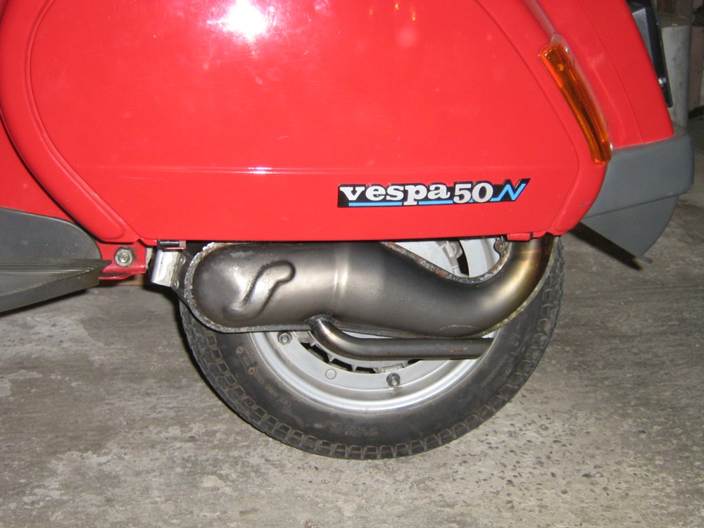

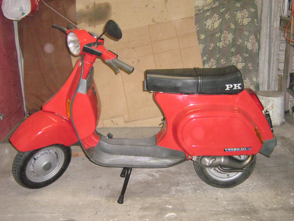

oggi pomeriggio ho montato la marmitta insieme a mio papà
cosa ne dite?
155,74 KB
193,96 KB

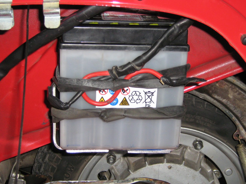

montando la proma l' attacco della batteria non ci stava più!
ecco come abbiamo risolto:
174,47 KB
purtroppo non ho avuto il tempo di provare la velocità massima, comunque quando l' ho accesa ho notato che fà meno rumore della giannelli original power che avevo sotto prima
