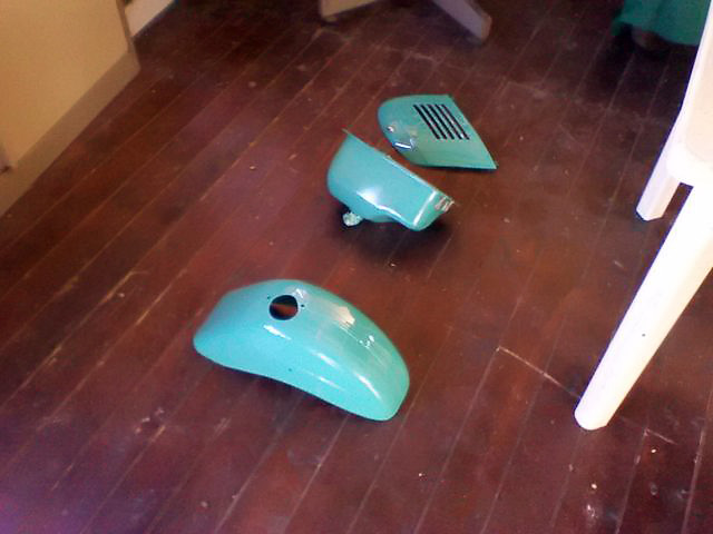

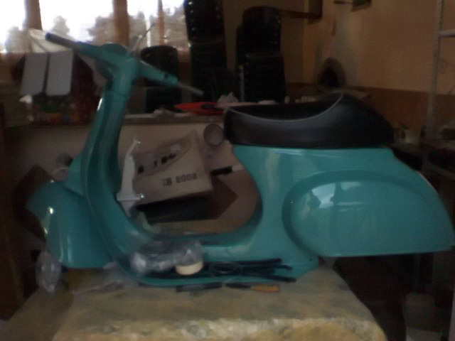

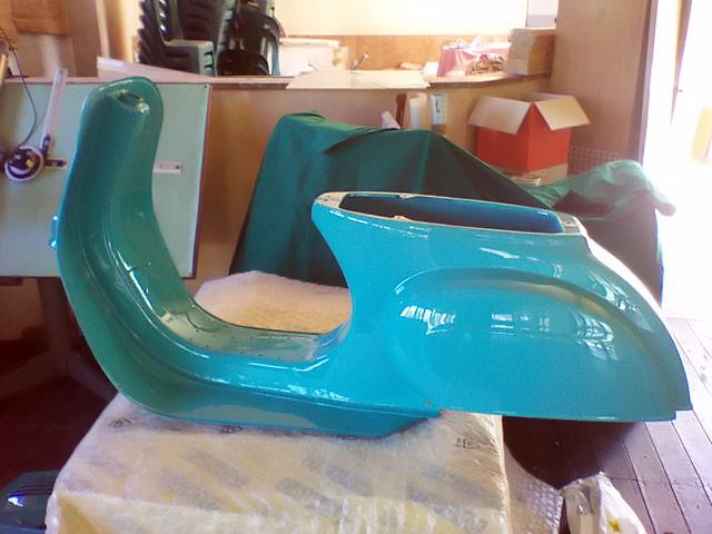

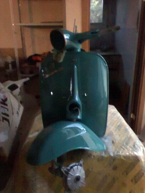

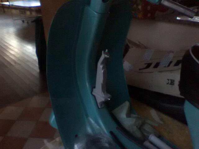

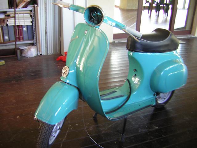

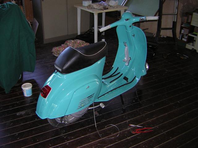

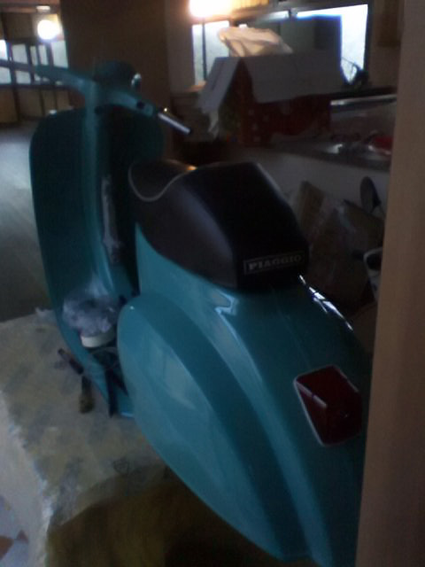

Ecco che si parte con il rimontaggio. Scusate le foto fatte con il cellulare che non rendono il colore.
Alcune domande:
1- la guarnizione in sughero tra serbatoio e telaio ci va? Non ricordo se c'era e nel catalogo ricambi non è segnata. Mi è venuto sto dubbio.
2- Per la sella a gobbiono è previsto il funghetto piccolo da 23mm, ma non chiude. Mancano circa 10mm e comunque i gommini della sella non toccano la carrozzeria. E' prevista qualche piastrina sotto l'attacco?
129,7 KB
94,18 KB
117 KB
78,9 KB
76,78 KB
72,61 KB
89,95 KB
Inserito il - 21/02/2010 : 21:10:22  Mostra Profilo Invia a XXX VESPA XXX un Messaggio Privato
bel lavoro!

se hai intenzione di montare il bordoscudo, lo devi fare prima di montare il manubrio...
buon rimontaggio, ciao

E' solo poggiato il manubrio per ora.
Ancora non so se montare o no il bordoscudo, così mi piace di più, ma vorrei rispettare l'originalità

Comunque, ho completato quasi tutti i lavori. Ho trovato problemi nel battente della forcella, ma ho risolto bucando e inserendo un dado a fare da battuta sul telaio, e nel foto inferiore della pedana dove va il pedale freno. E' infatti leggermente sfasato di qualche mm, e devo allargarlo con una fresetta per riuscire ad avvitare i dadi che tengono il pedale del freno.

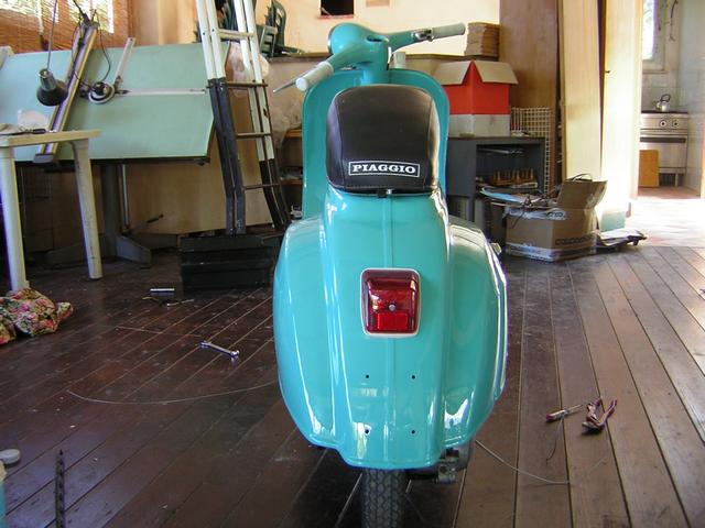

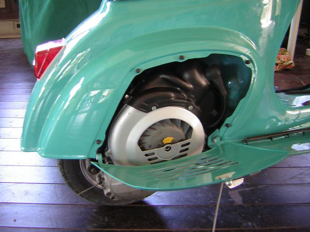

Inserito il - 06/06/2010 : 23:26:24  Mostra Profilo  Visita l'Homepage di dfteam  Clicca per vedere l'indirizzo MSN di dfteam Invia a dfteam un Messaggio Privato

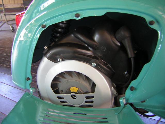

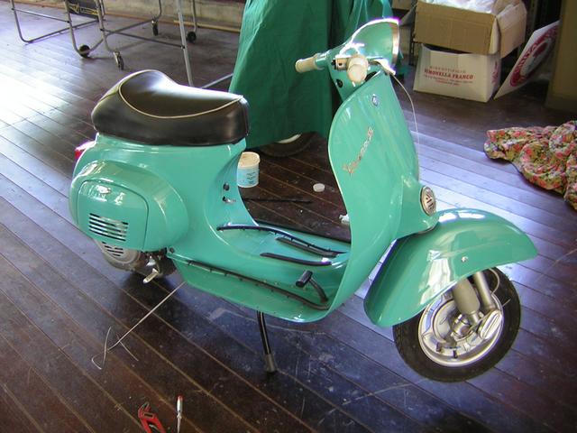

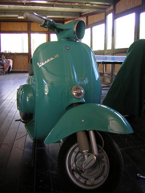

Ultime foto con motore by OMT montato! Un orologio svizzero sebbene la maledizione delle bobine interne ha colpito ancora!
Mancano ancora dettagli, ma la donna scalpita e devo farle fare il primo giretto prima possibile
Ho risolto il problema della sella montato il funghetto del px, di qualche mm più lungo.
Il bordoscudo ancora non l'ho montato, anche se ad essere sincero mi piace più senza. Stessa cosa per la crestina e l'adesivo R, da montare al più presto.
Piuttosto, qualcuno ha una foto dettagliata dell'adesivo? Lo devo riprodurre

Inserito il - 07/06/2010 : 00:37:34  Mostra Profilo Invia a vespa_90 un Messaggio Privato
bene
ma cos'è quel tappo dell'olio scuro??
l'ammortizzatore anteriore ci vorrebbe quello a calotta di plastica ma cilindrico!
