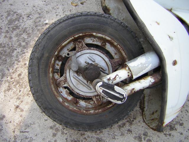

L'ammortizzatore suo è questo?

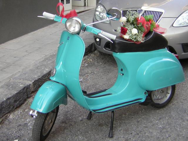

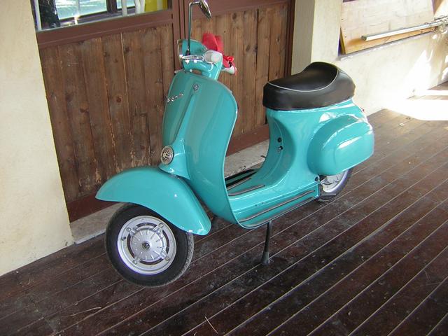

E il tre luglio, compleanno della splendida proprietaria....ecco la prima uscita di IAIA!!!!
53,07 KB
51,94 KB
Insieme alla nonnetta in giro....
69,17 KB

Inserito il - 08/07/2010 : 01:14:18  Mostra Profilo  Visita l'Homepage di dfteam  Clicca per vedere l'indirizzo MSN di dfteam Invia a dfteam un Messaggio Privato
Lo so...ancora mancano bordoscudo, crestina e tappo mozzo anteriore....ma DOVEVA essere pronta!

Inserito il - 08/07/2010 : 06:54:15  Mostra Profilo  Visita l'Homepage di tonysubwoofer  Clicca per vedere l'indirizzo MSN di tonysubwoofer Invia a tonysubwoofer un Messaggio Privato
Molto bella.....ma il cavalletto lo avrei mezzo zincato

Inserito il - 09/07/2010 : 00:33:43  Mostra Profilo  Visita l'Homepage di dfteam  Clicca per vedere l'indirizzo MSN di dfteam Invia a dfteam un Messaggio Privato
Sto provando a sistemare il suo originale. In realtà quello della foto è per special. Sulla R ci va quello fino da 16mm.
A posto delle scarpette avevano però saldato due pezzi di tubo da idraulico.
