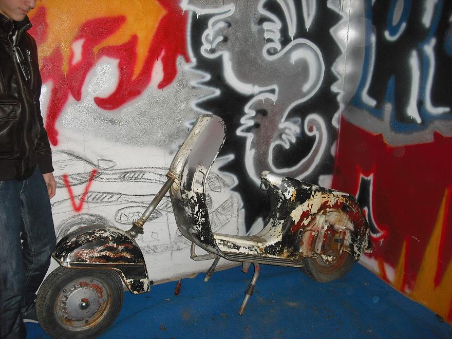

Belle! Io pensavo di farle la yankee simile a quelle, tanto ha il fondo rigido senza molle, la faccio tagliare e le modello il gobbino! Molto racing
Comunque complimenti per la vespa chopper Ma non credo che tu possa battere il PX...
