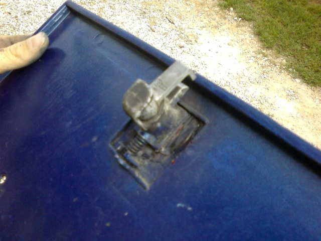

ragazzi come smonto la serratura del bauletto???

Inserito il - 02/09/2009 : 16:14:08  Mostra Profilo  Clicca per vedere l'indirizzo MSN di Anonimo Vespaiolo Invia a Anonimo Vespaiolo un Messaggio Privato
è una normale serratura, anche se si vede male è questa:
119,37 KB
per smontare la serratura è molto semplice: togli la mollettina a forcella alla base della serratura e poi estrai la serratura

Inserito il - 02/09/2009 : 20:36:50  Mostra Profilo  Clicca per vedere l'indirizzo MSN di Anonimo Vespaiolo Invia a Anonimo Vespaiolo un Messaggio Privato
se la molla è quella che intendo io non esce una pippa se la tolgo...
Inserito il - 02/09/2009 : 20:43:44  Mostra Profilo Invia a djgonz un Messaggio Privato
ha una specie di linguetta, la devi tirare e lei esce... è molto dura...
Anonimo Vespaiolo
chigurt
2508 Messaggi
Inserito il - 02/09/2009 : 21:00:05  Mostra Profilo  Clicca per vedere l'indirizzo MSN di Anonimo Vespaiolo Invia a Anonimo Vespaiolo un Messaggio Privato
allora pensavo giusto..
tirerò forte.
grazie!

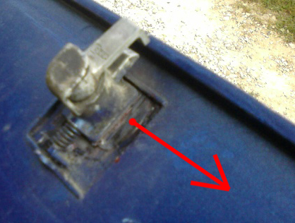

Tony.L
benedizione possagno 2010
Città: Montebelluna
2249 Messaggi
Inserito il - 02/09/2009 : 21:00:18  Mostra Profilo  Visita l'Homepage di Tony.L  Clicca per vedere l'indirizzo MSN di Tony.L Invia a Tony.L un Messaggio Privato
Tira come un musso...
