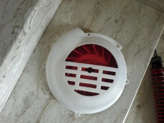

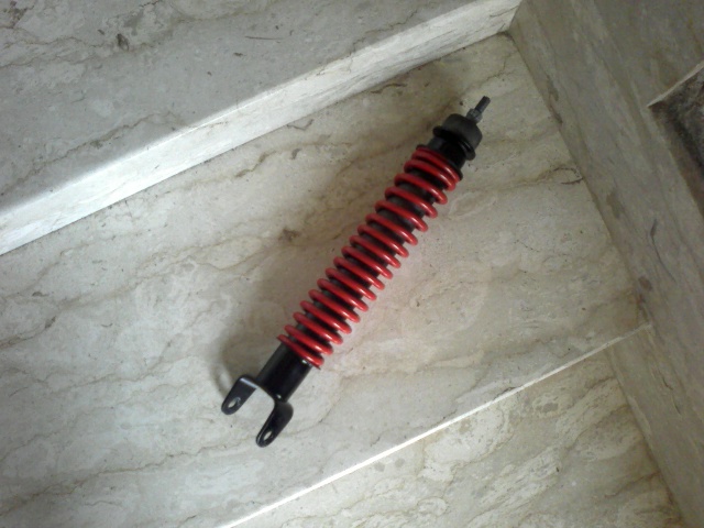

poi mi ero stancato di smontare e pulire, così per staccare un po' ho improvvisato queste tamarrate:
104,22 KB
97,31 KB
alla prossima
Inserito il - 22/08/2009 : 19:38:13  Mostra Profilo Invia a robert16fj un Messaggio Privato
non ti smentisci mai
vespa 10
Città: cava de' tirreni
2548 Messaggi
Inserito il - 22/08/2009 : 20:00:37  Mostra Profilo  Clicca per vedere l'indirizzo MSN di vespafrank Invia a vespafrank un Messaggio Privato
bei particolari
