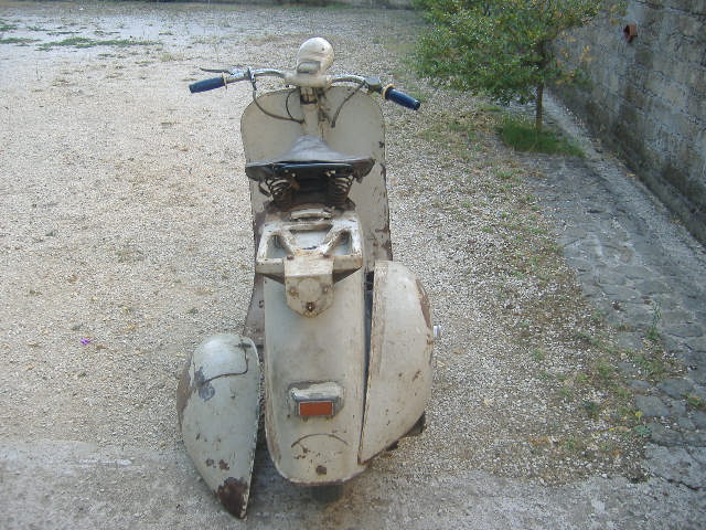

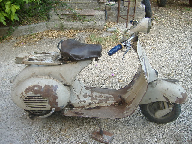

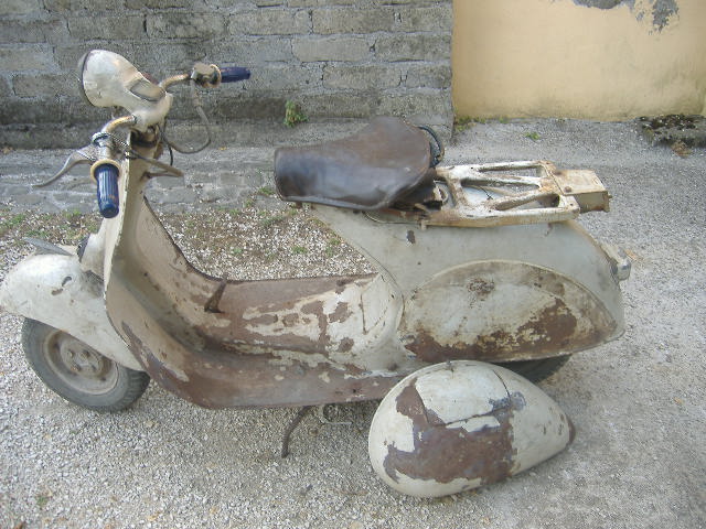

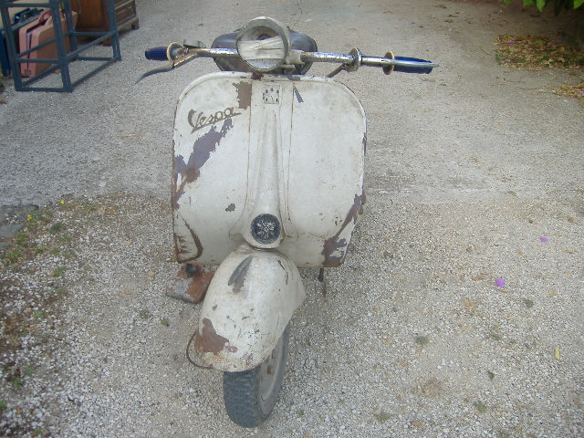

visto che sono un appasionato di vespe mi hanno chiesto di restaurare una vespa 150 struzzo vl1t, volovo chiedervi se secondo voi sono stato onesto nel presentargli questo preventivo
ho mandato i preventivi dei pezzi di ricambio ad alcuni ricambisti tipo p4scoli da una media è uscito che sono circa 1000 euro di pezzi,poi la sabbiatura sono 150 euro,cromatura manubrio ecc sono piu di 100 euro e la zincatura altri 50,poi il carroziere per la saldatura e verniciatura prende 700 in piu va aggiunto 50 euro la vernice e 20 l'antiruggine quella rossa poi per le spese di manodopera io ho chiesto 500 euro per smontaggio e rimontaggio.diciamo che in totale tutto si aggira intorno ai 2500 euro voi che dite il prezzo è giusto?
queste sono le foto cosi vi rendete conto.

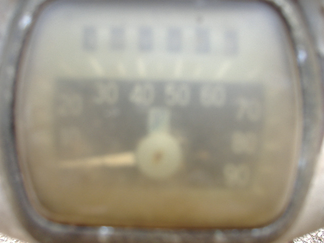

questo qui sotto è il contakm segna 169985 km

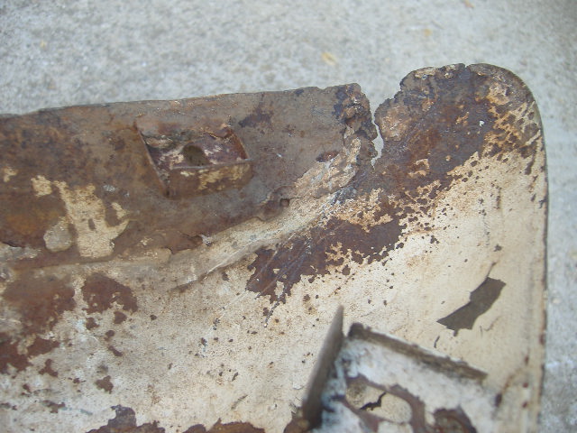

questo qui sotto è la chiappa sinistra do devono esse re fatte delle saldature

secondo me ci vuole un pò di più di 2500 euro...dalle foto almeno vedo questo...
Che sia onesto come prezzo non c'è dubbio...

Cacchio vespa 150 sei superonesto per me..il prezzo per lavori e ricambi è normale, e la manodopera di 500euro è giusta, anche perchè alla fine fai tutto tu, a parte lo smontaggio e rimontaggio, cè il tempo per ordinare la roba ecc..
Per me è più che giusto..vai tranquillo....

per come è messa in totale è un ottimo prezzo
