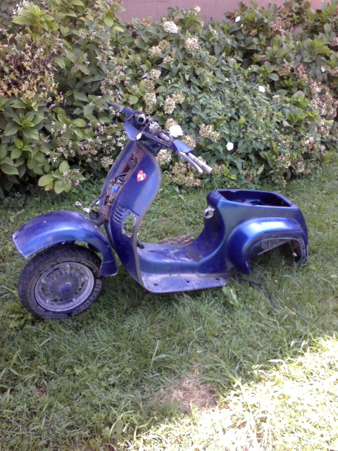

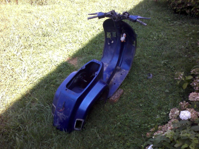

Dopo il volo stavo per optare per una sistemata minima e indispensabile..
poi però ho pensato che avrei disprezzato ancora di più la povera pk che mi ha sempre scorrazzato in giro...
allora togli questo e smonta quello, in due orette mi sono trovato così:
208,76 KB
175,84 KB
e vabè, si beccherà una sana verniciata allora.. sto già pensando a tutti i vari viola strametallizzatiluccicantibrillantinati da fare con particolari bianchi, e forse una bella striscetta da parte a parte..

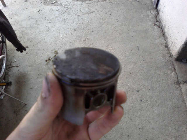

il cilindro non è messo benissimo, il pistone è così:
116,17 KB
non mi piace per niente.. ora vedo se trovo un 102 usato a pochi dindi.. anche se ho paura che sia colpa di quella padella di cacca..

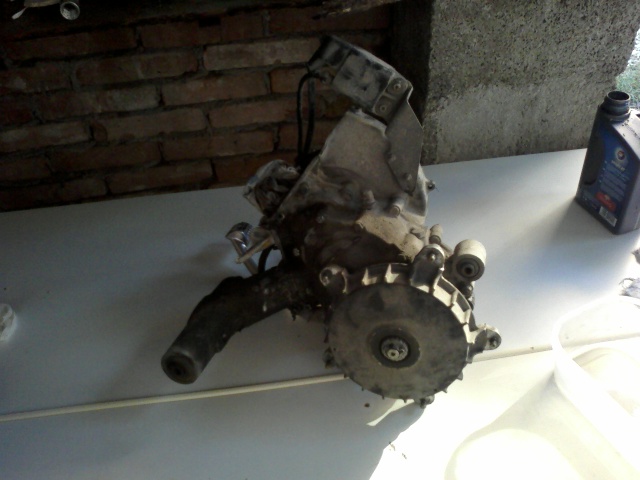

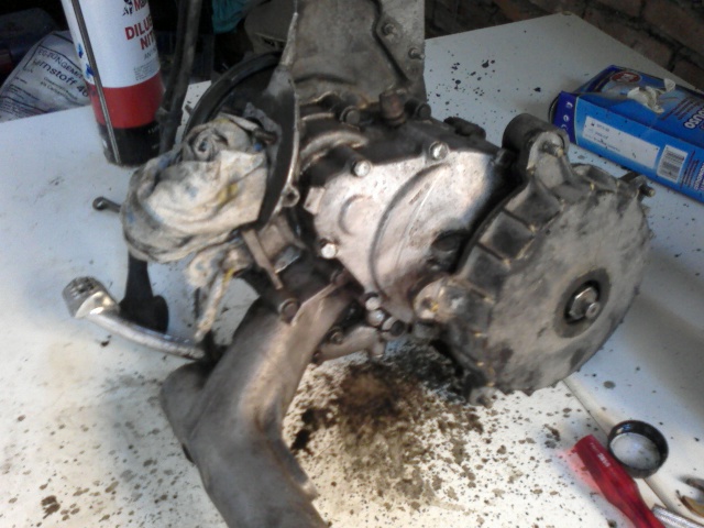

piccolo aggiornamento..
sono andato a pulire un po' il motore esternamente.. che lavoraccio..
questo è il risultato di cacciavite per le croste e pennello e diluente per il grosso...
occorre ancora olio di gomito:
122,41 KB
fate conto che prima era così:
86,9 KB
ah piccola curiosità, i carter sono v5a1m.. infatti non mi spiegavo il perchè del collettore a 2 fori..
