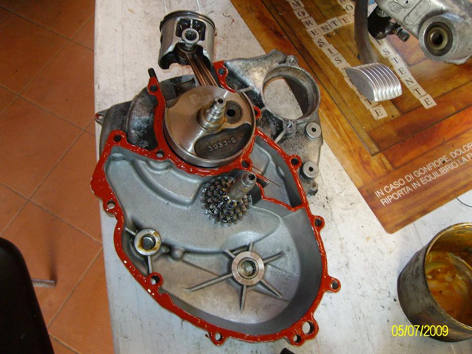

Sempre se le foto non mi ingannano, quell'albero č stato modificato sulla spalla lato spinotto, quindi piuttostoi che anticipare l'apertura della valvola hai posticipato la chiusura... c'č una bella differenza!!!
Anche la resa del motore cambia, sempre se riesce ad andare in moto.

Ho guardato meglio la prima foto che hai inserito dell'albero ed effettivamente sono stato tratto in inganno dalla prospettiva. Guardando le altre foto inserite dopo mi sono accorto che si tratta dell'anticipo originale della vespa HP.
Personalmente lo anticiperei ancora un pochino. L'anticipo originale dell'albero dell'HP va bene con un 75 ma con un 102 forse, per ottimizzare le prestazioni, sarebbe opportuno anticipare ulterioremente di 8, 10 mm.

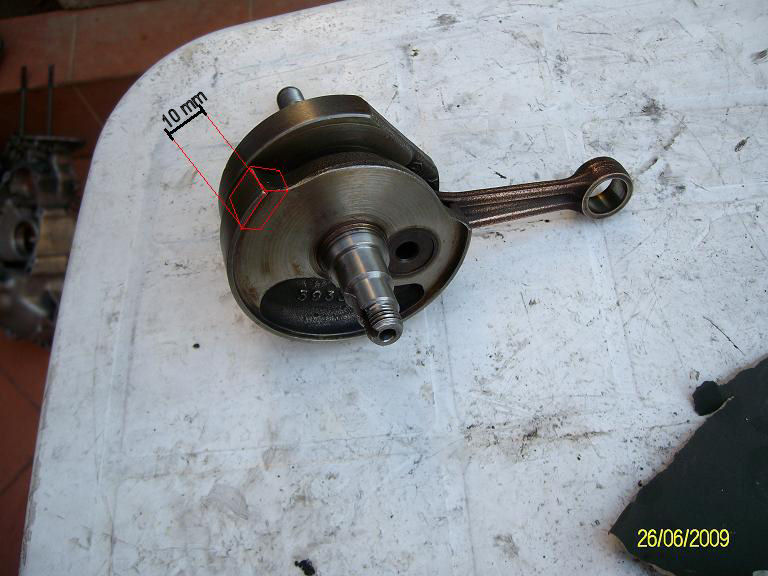

Inserito il - 05/07/2009 : 16:23:10  Mostra Profilo Invia a cicciokapano un Messaggio Privato
vitto93 ha scritto:
da dove dovrei iniziare a limare? ho un dremel a casa..
Dovrai asportare la parte evidenziata dal tratteggio in rosso.
La parte da asportare dovrā essere di 10 mm misurati sulla fascia dell'albero.
Cerca di seguire meglio che puoi il profilo originale dell'albero.
Dopio aver asportato la parte di materiale, smussa tutti gli angoli vivi in modo da non arrecare danni alla valvola di aspirazione.
Prima di rimontare l'albero lavalo per bene assicurandoti di aver eliminato residui di limature di ferro.

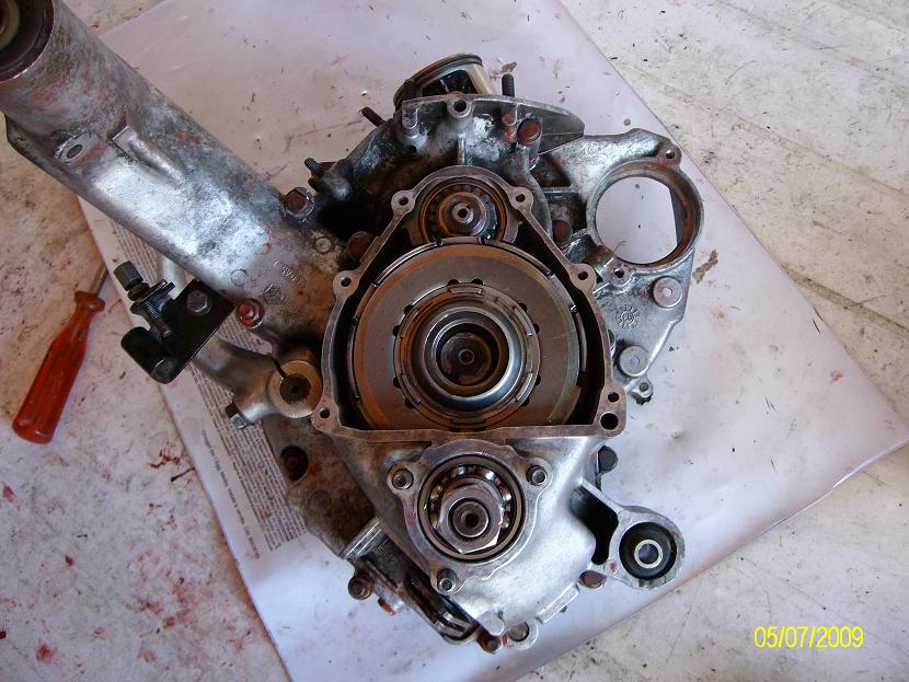

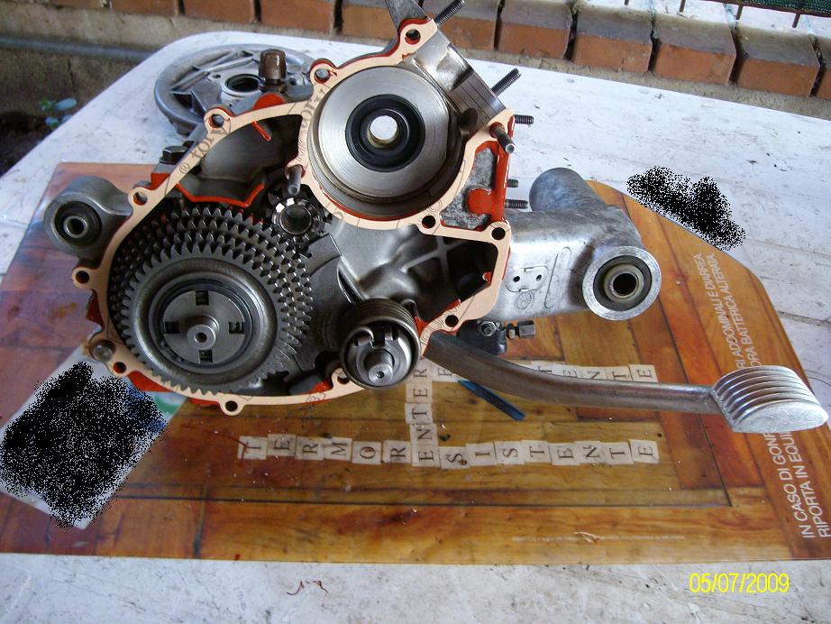

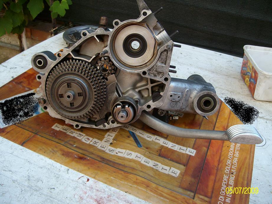

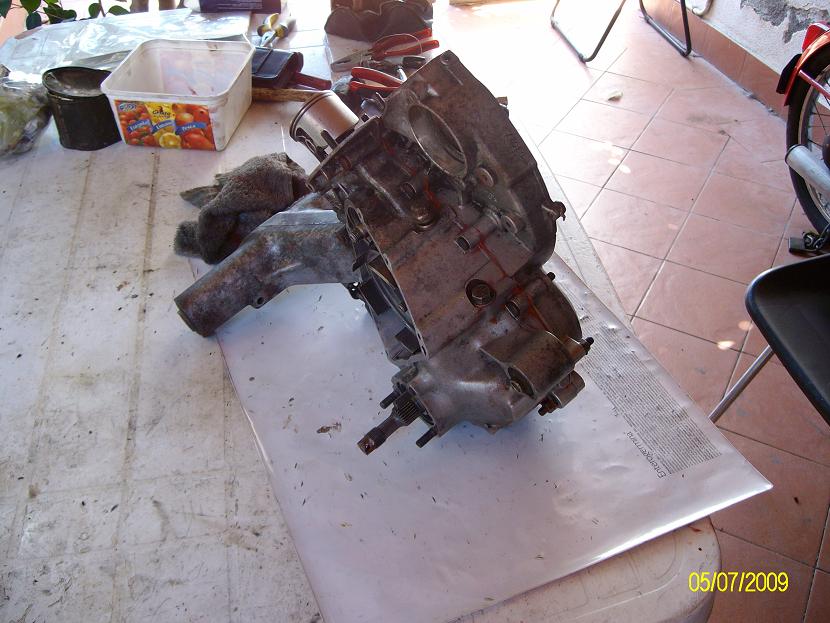

ah logo piaggio degli ingranaggi del cambio rivolto verso il carter lato volano giusto?!
carter pronti per la chiusura
137,1 KB
guarnizione di carta+pasta rossa in modeste quantitā
133,68 KB
anche quė pasta rossa nel carter lato volano
115,84 KB
carter chiusi!!
131,82 KB
87,56 KB
frizione e pignone montati
100,84 KB
zazā91
motore
Cittā: roma
1993 Messaggi
Inserito il - 06/07/2009 : 15:36:07  Mostra Profilo Invia a zazā91 un Messaggio Privato
di solito č il contrario, 2 3 e 4 stanno con il logo verso la frizione mentre la prima verso il volano
Don't Stop Believing
vitto93
Cittā: Catania
3438 Messaggi
Inserito il - 06/07/2009 : 15:40:37  Mostra Profilo Invia a vitto93 un Messaggio Privato
si ma la quarta non ha logo..
Cittā: Serdiana
Inserito il - 06/07/2009 : 16:00:39  Mostra Profilo Invia a djgonz un Messaggio Privato
infatti anche nel motore che sto facendo io č cosė...
vitto93
Cittā: Catania
3438 Messaggi
Inserito il - 06/07/2009 : 16:18:34  Mostra Profilo Invia a vitto93 un Messaggio Privato
c@zzo quindi ho sbagliato io?
djgonz ha scritto:
