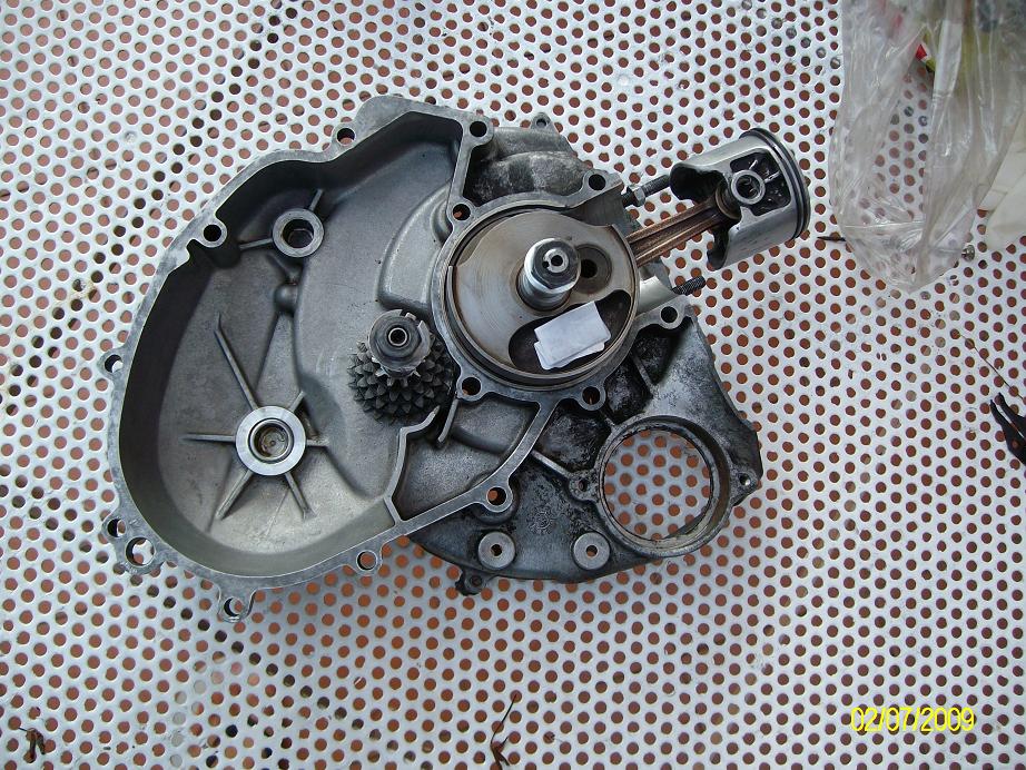

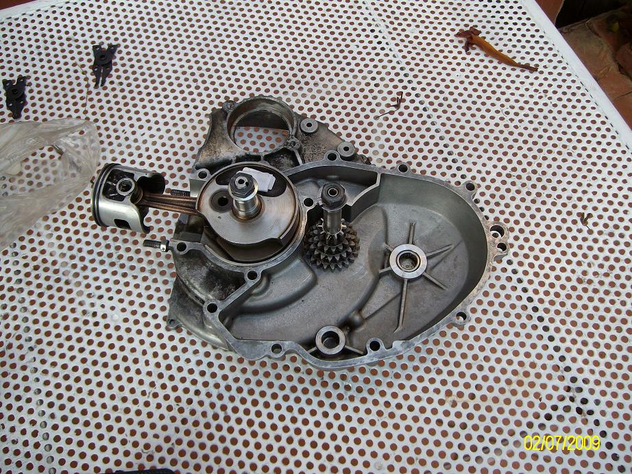

x oscar: per quanto riguarda la perdita di cui parlavamo oggi, avevi ragione tu, controllando meglio viene proprio dal basamento del cilindro, strano poichè ha retto per più di 3000km.
comunque i lavori proseguono; carter volano riempito
224,32 KB
207,56 KB

che è quel foglio sull'albero ??
Malossi..impenno e vo nei fossi..pinasco impenno ma non casco.
vitto93
3438 Messaggi
Inserito il - 03/07/2009 : 20:13:40  Mostra Profilo Invia a vitto93 un Messaggio Privato
nulla di che.. un foglio
