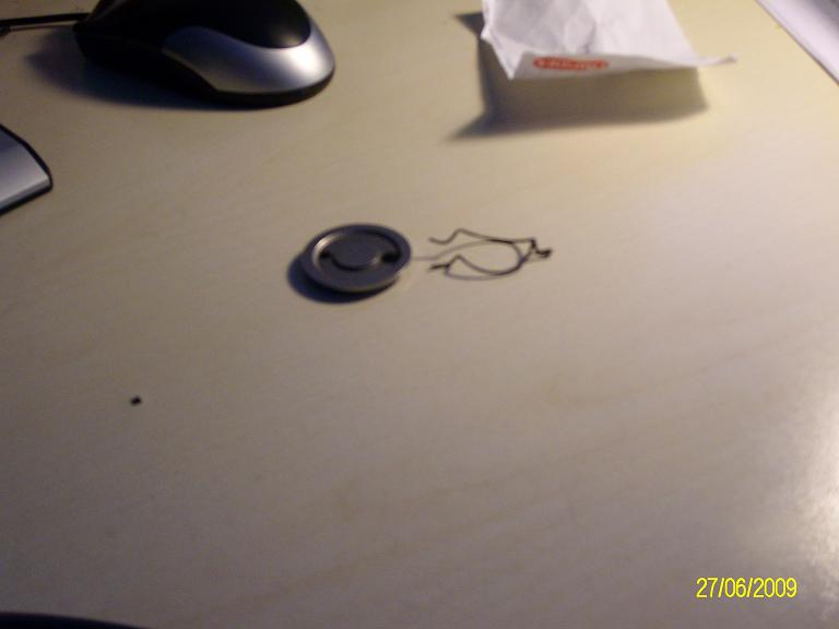

eh quasi dimenticavo.. come si monta sto spingidisco?? quella specie di ferro filato non riesco a inserirlo nei 2 buchi..
28,32 KB

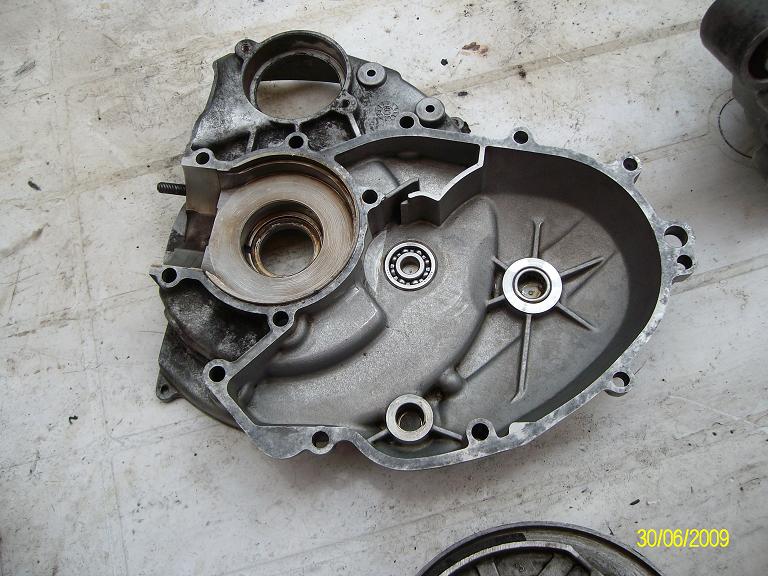

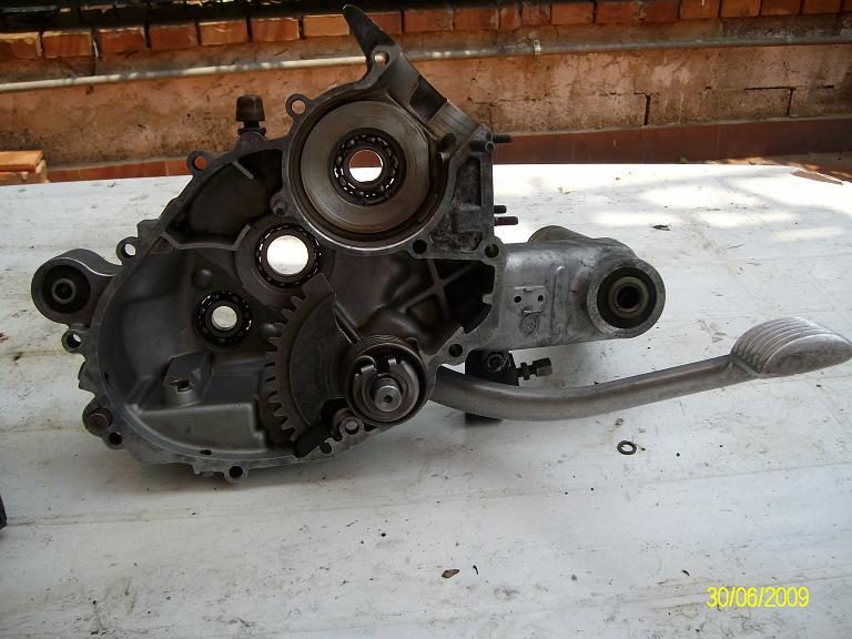

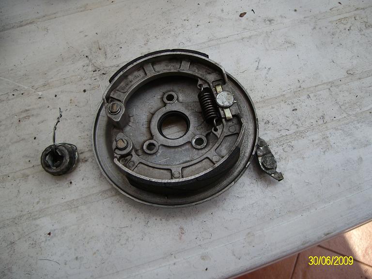

comunque i lavori proseguono, cuscinetti e battenti messa in moto montati.. piatto ganasce con paraolio e oring nuovi, le ganasce come vedete erano nuove e non le ho cambiate:
75,34 KB
91,14 KB
76,62 KB

Inserito il - 30/06/2009 : 18:49:19  Mostra Profilo Invia a vitto93 un Messaggio Privato
Nessuno per lo spingidisco?

ancora nessuno per lo spingidisco??
