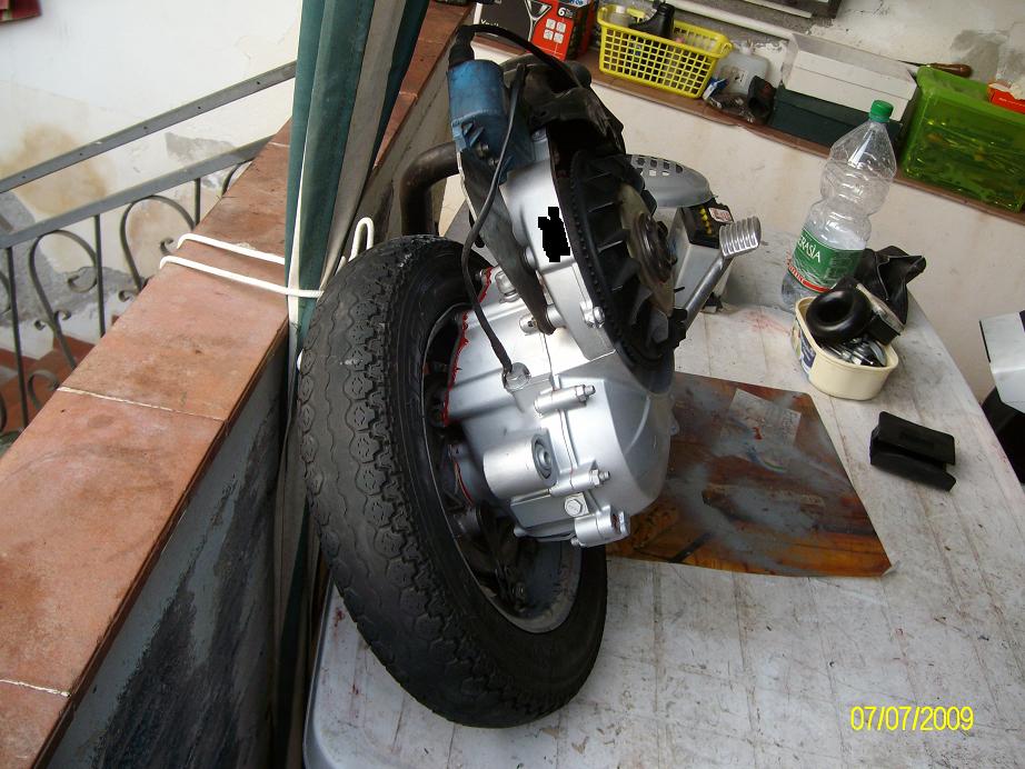

Li ho proprio fermati col fil di ferro.. ma nel momento di rimontarli mi sono confuso, vabbè sbagliando.. si impara!!
motore ri-chiuso e gt montato, testata con alette rotte speriamo non ne pregiudichi il corretto raffreddamento

che cesso però quel cilindro......per il resto bel lavoro anche se un ulteriore pulitina ai carter non avrebbe fatto male.!!!!!!

si lo so ma se al limite non va lo cambio, per i carter proprio non vengono via le macchie!!

Inserito il - 07/07/2009 : 12:11:35  Mostra Profilo Invia a vespahp93 un Messaggio Privato
nemmeno con la spazzola con i fili di ottone ??

Inserito il - 07/07/2009 : 23:51:46  Mostra Profilo Invia a vitto93 un Messaggio Privato
Proprio quella ho usato ma le setole non arrivano dappertutto.
Eh ragazzi ecco il primo problemino; Pedivella, campana, cambio ecc tutto ok.. si muovono come devono, però mandando giù con la mano la pedivella con testa montata ma senza scarico, ho notato che il pistone va giù a scatti, non fa rumore e scorre nel cilindro, ma a scatti, è normale?

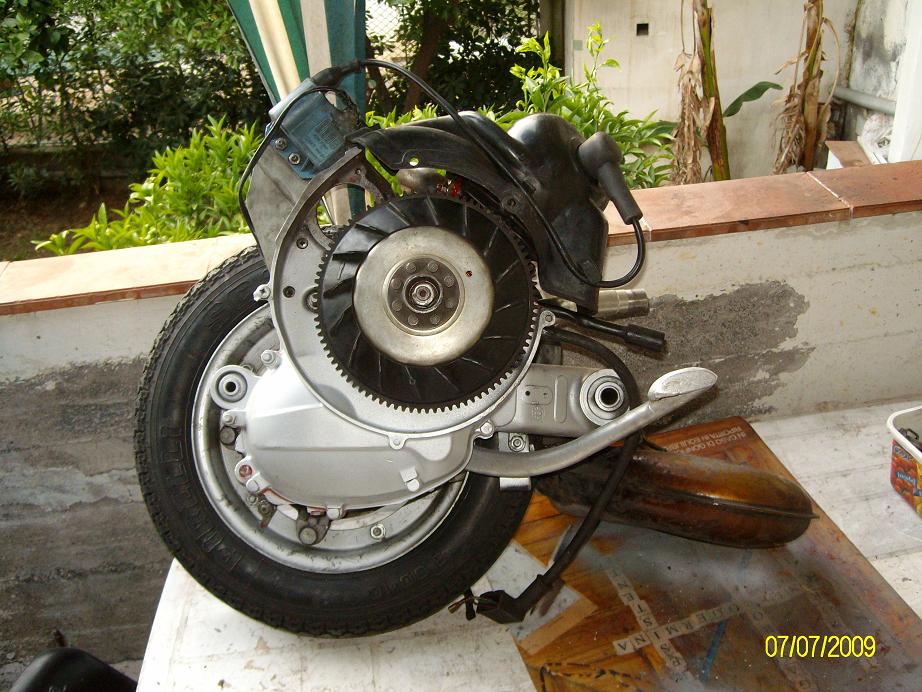

intanto ecco le foto..woow, finito
111,88 KB
135,35 KB
