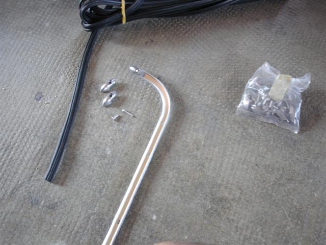

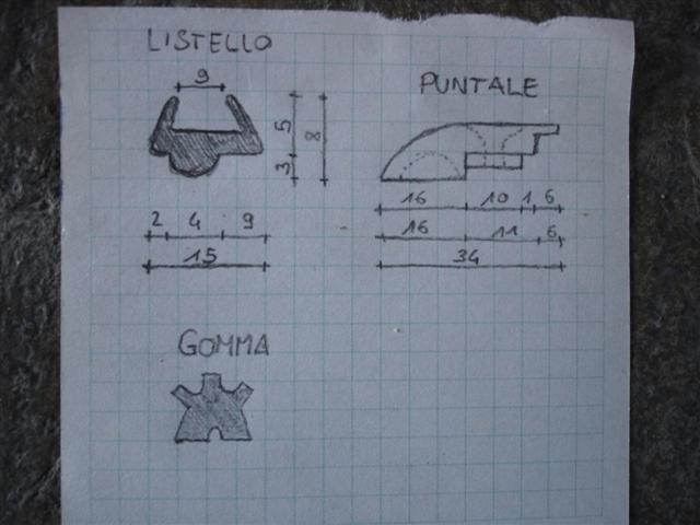

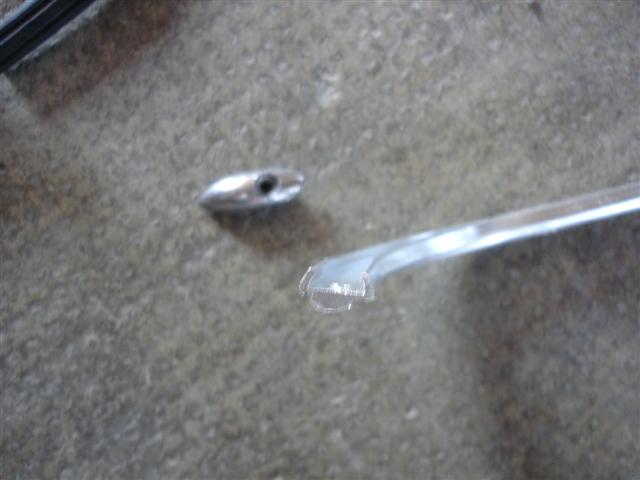

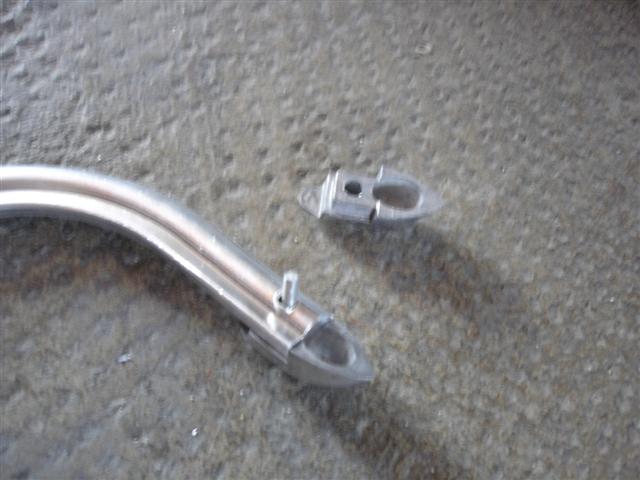

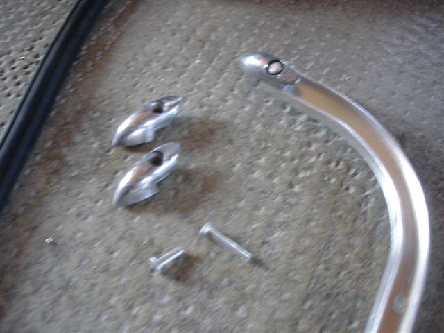

vi metto le foto e le quote ... a voi l'ardua sentenza:
se non carica le foto le trovate anche QUI:
http://img196.vespaforever.net?/gal.php?g=dsc09539medium.jpg
chi può controllarmele mi fa una cortesia
59,54 KB
54,86 KB
49,57 KB
53,23 KB
42,2 KB
45,22 KB
Inserito il - 12/06/2009 : 16:57:53  Mostra Profilo Invia a et3jeans1976 un Messaggio Privato
forse non carica le immagini perché o sono troppo grandi o hanno dei nomi strani
rimpiccioliscile e rinominale, vedrai che salgono.

brustul mi vergogno a chiederlo, ma mi servirebbe ancora il numero dei fori da fare sulla pedana e le quote dell'interasse tra i ribattini ... lo so che chiedo tanto perchè è un lavoraccio ... già ti ringrazio moltissimo per lo schema che mi hai fatto, ci avrai messo un sacco di tempo!
hai ragione scusa!!! allora in quelle due centrali ci và 1 buco al centro. poi la prima della pedana (quella più corta) ci van due a ugual distanza. Stessa cosa per quell'altra. Poi c'è quella più lunga e curva. Allora partendo da dove c'è la curva ne devi mettere uno a inizio curva, uno a fine curva poi uno dopo a 10 cm da quello fine curva e poi uno a 15 cm da quello dopo quindi 25 cm fine curva. poi forse ci và ancora 1 tra quello ke hai appena messo e l'ultimo ribattino

ti ringrazio, faccio uno scemino sul disegno che hai fatto tu, così mi dici se ho capito bene e se sono aposto.
intanto, le foto le ha caricate, c'è anche il disegno dei particolari con le quote, se mi dite che i listelli sono ok, li modifico e basta, diversamente li ordino da p4scoli!
ditemi voi

che vi sembra dei listelli che vi ho messo in foto? vero che vanno bene?

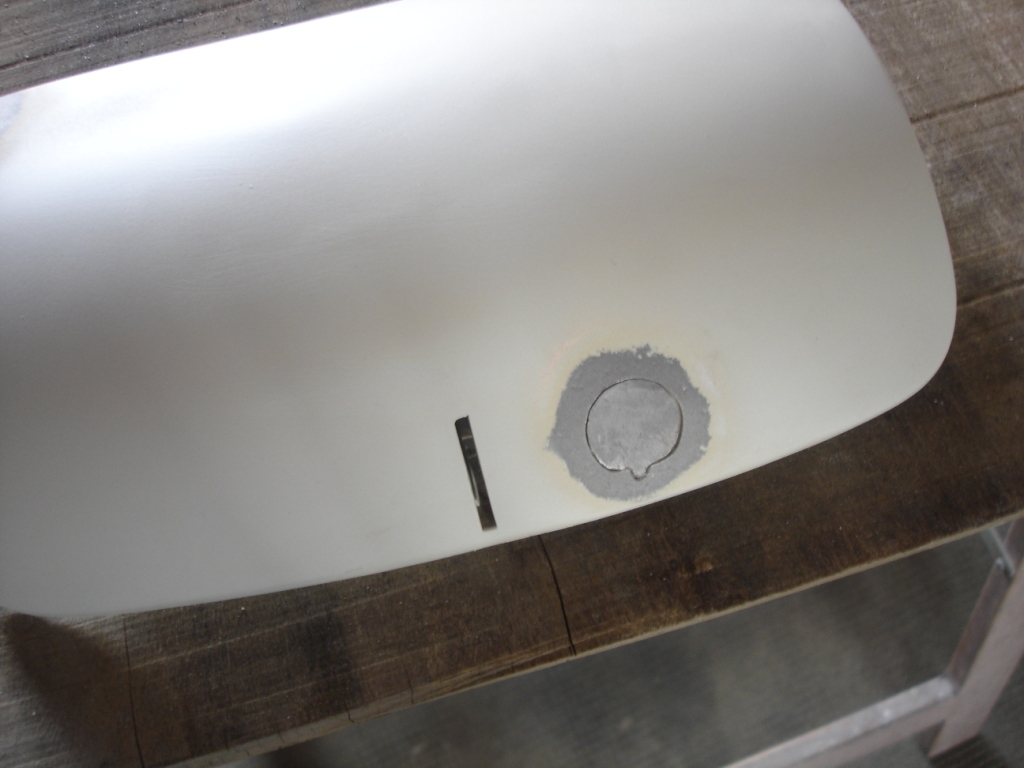

chiusura del foro per la serratura sul cassettino:
240,89 KB
e per la verniciatura della sacca? è giusto solo una sfumata?
intanto vi metto una bellissima foto di un Longhi I serie
i listelli sono i suoi. per la sfumata non sò di preciso. io l'ho vista sempre colorata a pieno nei restauri.
