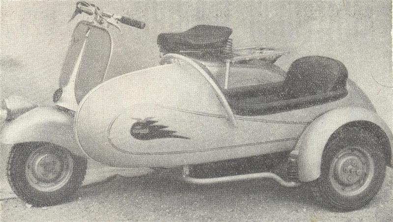

nell'attesa vi metto un'altra bella immagine:
questa è datata 1954 ... la livrea della navetta cambia, ma a quanto pare, non è sicuro che questa colorazione sia stata adottata anche per gli scooter ... quella monocolore con i filetti invece è sicura e testimoniata
