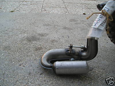

Inserito il - 04/06/2009 : 19:26:55  Mostra Profilo Invia a vitto93 un Messaggio Privato
si per la precisione è questa:
26,34 KB

vitto93
3438 Messaggi
Inserito il - 04/06/2009 : 23:22:09  Mostra Profilo Invia a vitto93 un Messaggio Privato
Ora monto l'88, un 92 potrà bastare? Di sicuro non ho intenzione di grippare.
Per il discorso delle salite, rispetto alla banana adesso con la sottomotore (il quale silenziatore l'ho perso mille volte e ho dovuto fare mille saldature, ma le vibrazioni spaccano tutto) vado con marce più alte, ma la quarta in salita sinceramente non posso sfruttarla.. in pianura evidentemente grazie ai raccordi la tiro tranquillamente.
La gianna si l'avevo vista su ebay in asta, ho chiesto al tizio quanto voleva realizzare e mi ha detto 25€ più ss, allora gentilmente l'ha messa con il compralo subito e l'ho acquistata. Dice di non averla mai usata causa errato acquisto.
Ma tu Oscar vuoi modificare il silenziatore? Il montaggio risulta difficile?
ecco la foto:
28,84 KB

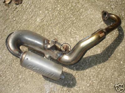

allora per la carburazione? vado con il 92?
poi vorrei sapere cos'è quel particolare che ho cerchiato in foto.. sembra un tappo di sughero
29,62 KB
antospecial
1007 Messaggi
Inserito il - 08/06/2009 : 17:29:09  Mostra Profilo  Clicca per vedere l'indirizzo MSN di antospecial Invia a antospecial un Messaggio Privato
sembrerebbe un silent block, ti è arrivata?
