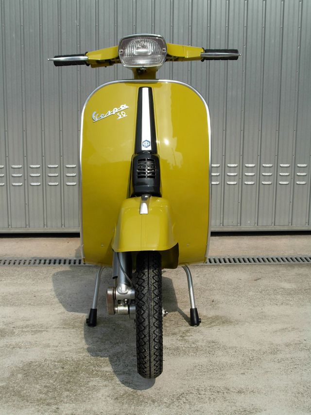

vespa 50 special prima serie spero che ora si vedano le foto...

Solo io vedo solo la prima immagine? Bella comunque, mi piace tantissimo il colore! Se la mia avesse bisogno di passare dal carroziere, la farei fare anch'io così. Purtroppo o per fortuna non ne ha bisogno!

Ho iniziato a restaurarne una anche io!
Identica in GIALLO 933 detto "Cromo", del 1971, peccato le foto siano davvero piccoline, ma sembra per quel poco che si vede Ottima.
In GIALLO CROMO il prima serie è bellissimo.
Vespetta non proprio comune...

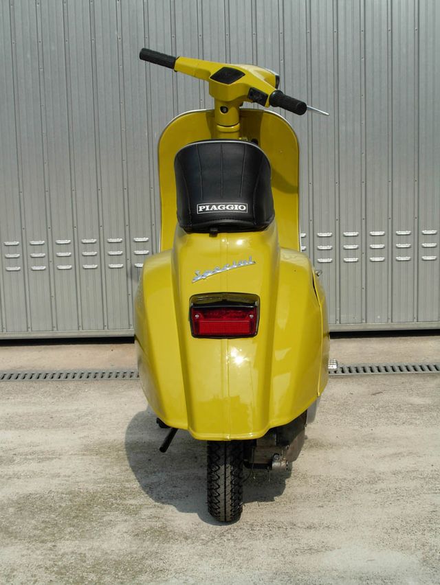

oggetto prezioso, mancano sembra i forellini per predisposizione portatarga in coda, ed i rarri tappini grigi di misura ridotta, caratteristica del modello.

La gemellina della mia!
Molto carina!
Ti manca solo il tappino del dado sulla ruota davanti. Ricordati che è di plastica ed è diverso da quello delle altre serie Special.
Ma i 4 forellini sotto al fanale posteriore?

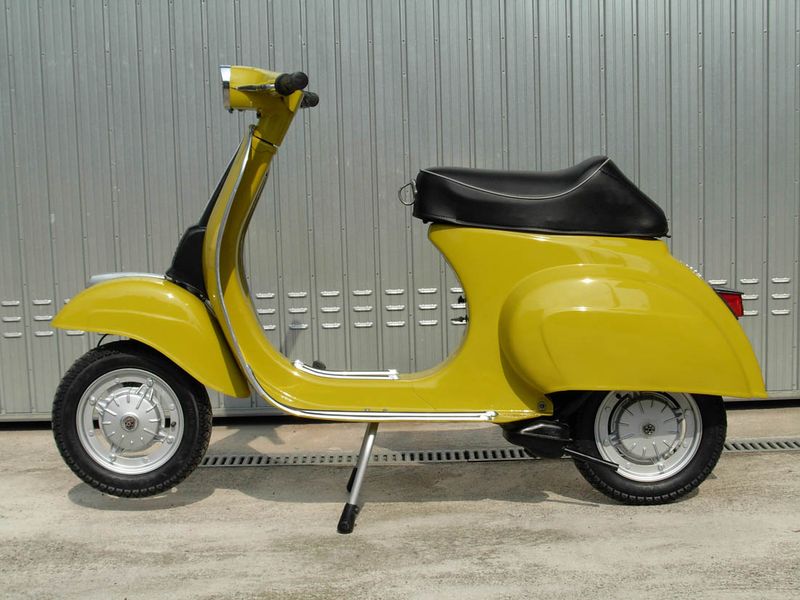

Mi permetto di darti inoltre 2 consigli: la marmitta trattala con un po' di vernice oro/trasparente... Il virato oro rende molto di più all'occhio

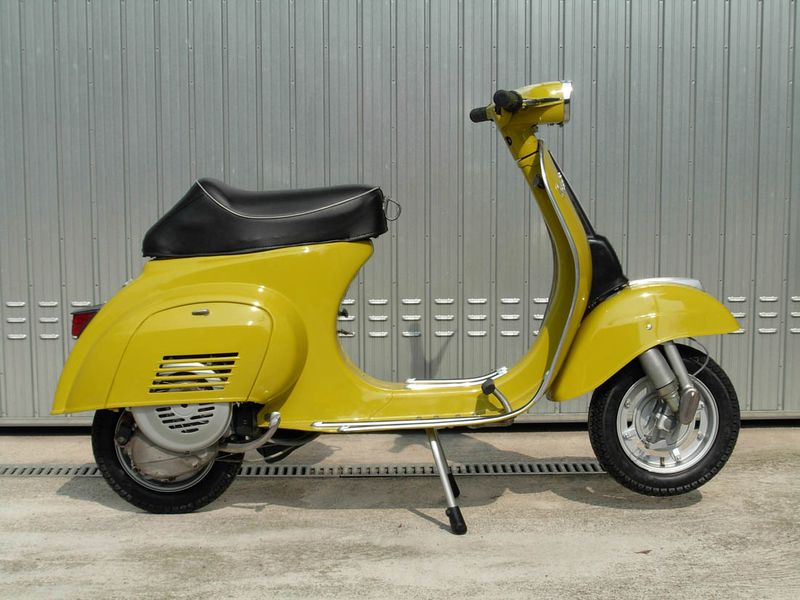

Seconda cosa, mi pare di vedere la sospensione anteriore un po' troppo alta, sbaglio? La mia non è così carica... come hai montato i gommini dell'ammortizzatore?

i forellini per la targa c'erano solo che il carrozziere a voluto fare di testa sua e mi ha saldato i fori comunque li ho rifattui l'altro giorno solo che le foto le avevo fatte prima..
per il tappino anteriore pensavo non ci andasse se qualcuno ha una foto di tale tappo potrebbe inserirla??
ciao e grazie mille

e poi quelle leve strappagliele via subito, se vuoi una coppia delle SUE originali, contattami

sbaglio o la ruota posteriore è storta?? li hai cambiati i silent-block?
