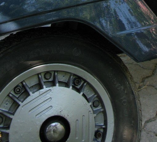

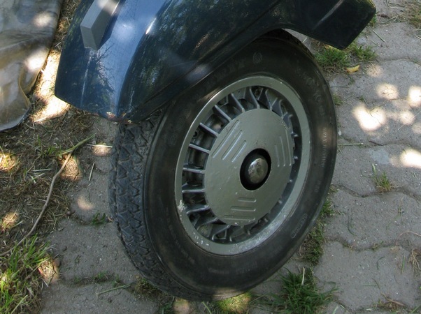

 Una domanda i miei cerchioni non li avevo mai visti, sono stranissimi...saranno originali ?

                      | foto particolareggiata please! |

                      | Belin i cerchi in lega......,metti gli originali,e quelli tienili,sono cmq accessori px che hanno una ventina d'anni,riguardo al telaio oltre a quello che ti ho segnalato l'altro giorno,sempre la c'è in zona La Spezia,un telaio,anzi sembra che ci manchi il motore e qualche parte dello sterzo di un p200,dicono loro con documenti,dalle foto non sembra male,ciao. |

                      | cacchio che cerchi in lega maragli non li avevo mai visti neanche nei peggiori incubi!!!!

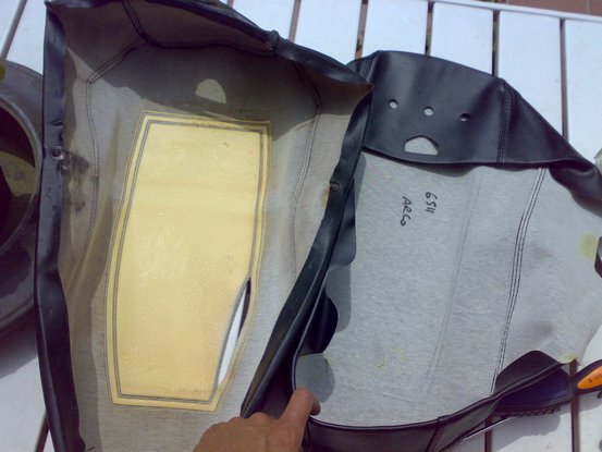

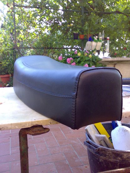

                      | ciao raga..eccomi..dopo una settimana un po dura ho portato avanti 2 lavori sulla sella...il telaio è ancora dal battilama, così ho pensato di portarmi avanti e di fare delle cosine piano piano...
 è il mio primo restauro quindi vado con i piedi di piombo, ma come manualità un po mela cavo e quando parto parto..ahahah

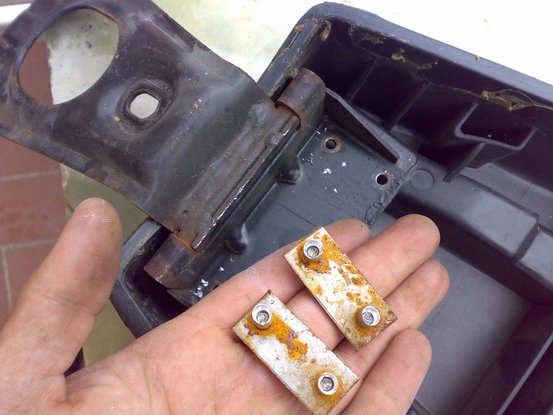

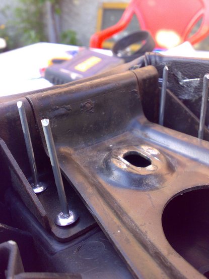

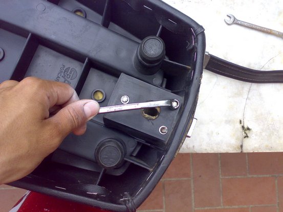

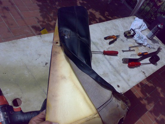

 Allora ho Smontato la sella in tutto e per tutto..in modo da poter lavorare meglio..in passato avevo fatto una sella ad uno Zip che era tagliata , ma non a questi livelli...ho levato i rivetti del supporto sella anche perchè mi intralciava nelle graffette frontali...
 Ho usato delle graffe da 4mm nei punti sottili e quelle da 6mm per i punti un po più in piegatura spessa...ho impostato la modalita MINIMA potenza in modo da non tagliare la pelle..questo lo dico perchè nella sella zip avevo fatto questi errori rovinosi..praticamente non avendo smontato tutto bene le graffe risultavano, a volte non infilate fino in fondo, e quelle che avevo usato un tempo erano da 8mm quindi troppo lunghe e mi accorsi solo a metà lavoro di aver bucato interamente la pelle trapassando la plastica...
 brutta cosa

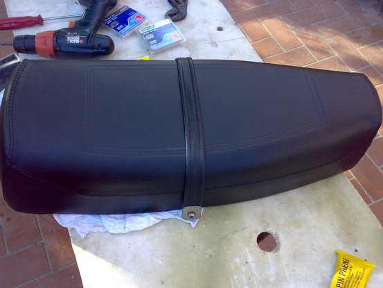

 Il risultato ottenuto oggi è molto molto meglio..la vespa non la venderò quindi per il momento mi va bene cosi, anche se trovo che 2 imprecisioni si scovano sempre a lavoro finito...Tipo che il copri sella non è del P200E ma arcobaleno suppongo..infatti ha i tre fori dietro per la targhetta presumo...comprerò la targhetta a questo punto.....

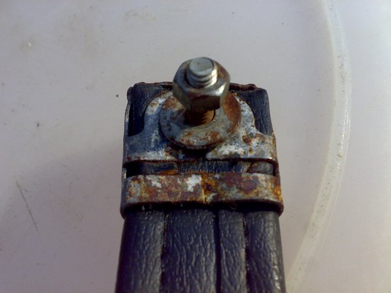

 Come seconda pecca ho notato che il nastro che divide i due posti è parecchio arruginito ,e qui ci vuole un consiglio....io pensavo di tirarlo giu lucidarlo e provare a Rizincarlo con un trattamento chimico che ho visto in un altro forum di MECCANICA...
 Voi che dite ?? cosi monto l'originale e pace fatta ahahahah....mi fate diventare maniaco anche a me con ste vespe
 a voi 2 foto lavorazione

                      | altre rimettere i rivetti al supporto sella...Lunghezza 14mm diametro 4,8mm
  66,79 KB
 il pezzo brutto forte che vorrei rizincare o magari riverniciare

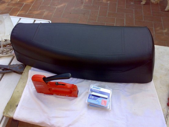

 la sella quasi finita e la graffettatrice
  57,73 KB
 i due teli a confronto sono un po diversi, sia per la qualità materiale che per alcune cosette..quello nuovo presenta pezzi plastificati sia sul retro che frontali..é sicuro di concorrenza, ma va bene lo stesso...ho staccato i pezzi attaccati alla plastica e graffati anch'essi per rifinire l'intero bordo sella

 finita quasi

 abbozzata con il dividi posti
  61,3 KB

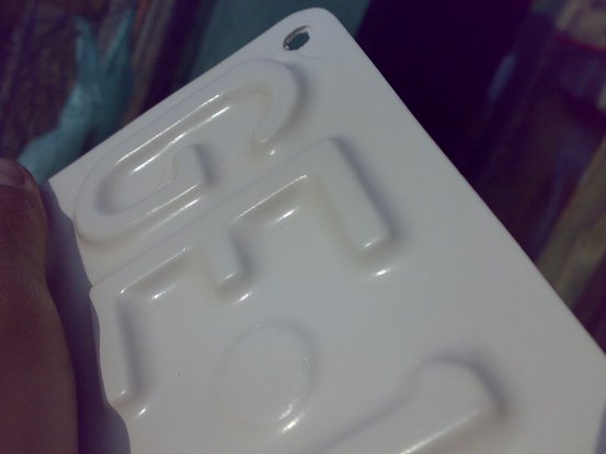

 qui invece riverniciatura targa di bianco, ma un po giallognolo per imitare l'invecchiamento...domani procedo con matrice numeri e trasparente poi con un pennellino 00 rifaccio lo stemma...ciau..la spaccatura l'ho levata

                      | sono curioso di vedere come verrà, sicuramente bella  |

                      | Vedo ora e solo ora questa POVERA 200!!!!
 Vedo la FERITA sul FIANCO....
 riflessi GRIGIO AZZURRI del 5/4 classico, anno 1982-3 a fiuto serie con ganci sottosella fiancate...
 Via subito quei CERCHIONI, direttamente al cesto!
 La scritta ant è di arcobaleno successiva così come la sella che è addirittura di Arcobaleno ma,ae ultima versione dal 1992 a seguire (telaio in plastica), via tutto!
 (e me lo dici ora bastardo?)
 Sella mod PX prima serie serigrafia fondo nero scritta argento telaio in ferro con aletta ferma chiavette chiusura cofani sottosella (una traversina di ferro), scritta scudo come Special senza riquadro.
 Cerchi solo originali, hanno la timbratura Piaggio e svaso valvola a V e non ad U...

                      | azzarola qua ci vuole una quotazione ahahaah..mi hai ammazzato ahahah...
i cerchi li voglio cambiare anche io perchè mi piacciono più quelli normali che ho sempre visto nelle vespe

 Grazie della Risposta e dell'aiuto che mi date...oggi ho rifatto la targa..è venuta bene se non fosse che ho fatto una happella..
 per rifare la targa ho fatto un velo dietro di vetroresina, poi primer, stucco, carteggiato, e un velo di primer come fondo...poi ho dato la base bianca giallastra antico....
 Lasciato asciugare per bene e fare la matrice per verniciare i numeri...ho verniciato i numeri, levato lo scotch e rifinito i numeri con un pennello da modellismo...
 Fin qui tutto bene...
 Poi arriva la happella, ..spruzzo il trasparente opaco che non sapevo facesse una lieve patina bianca, e l'ho rimosso con un dito
          ...mannaggia....ho ridato una spruzzata e sono scappato dal dentista....
 Be sono tornato e tutto è asciugato nel migliore dei modi ma ho sudato freddo...pensavo dovessi ricominciare da capo.....Mi sarei tagliato le dita ....ahahahah
