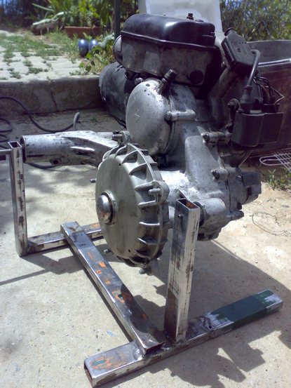

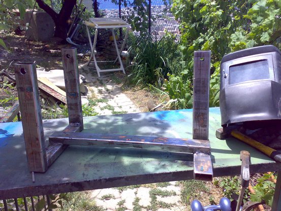

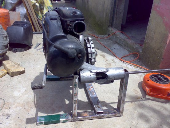

 Oggi ho fatto il supporto motore...cerco di imitarvi...cosi almeno, dopo aver smontato il motore, non dovrò perforza montarlo sulla vespa per provarlo.....
 Giusto ??
 lo lascio ecceso e faccio le registrazioni.....
 Ho notato una cosa però...il supporto della ruota posteriore quello attaccato al motore, gira non perfettamente bene ...è un po derosciato, sbaglio o si piegano ?? cosi lo sostituirò, però prima devo controllare se è lui veramente storto ahahah...
 ciau

                      | Otiimo lavoro quello del telaio porta motore, così fatichi molto meno a lavorarci attorno!

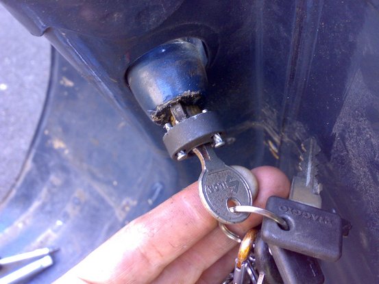

 oggi sono riuscito a levare il piantone , o meglio melo ha fatto il ragazzo battilama...
 in pratica io non ci avevo pensato, bastava darci un colpetto da dietro ed è saltato furoi subito...

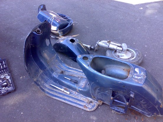

                      | ciao raga nuovo UP..
 oggi sono andato a prendere la vespa e domani la porto a sabbiare
 ho racimolato i pezzi da portare laggiu..

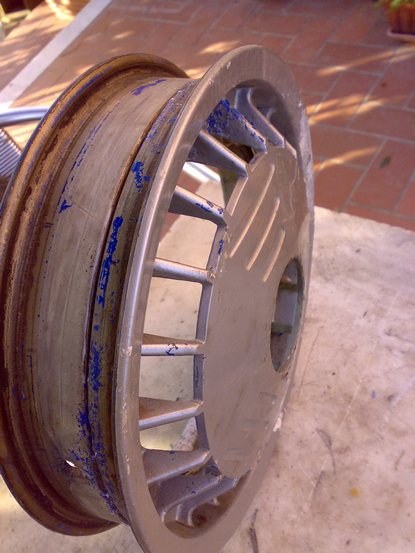

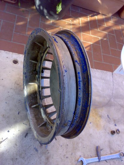

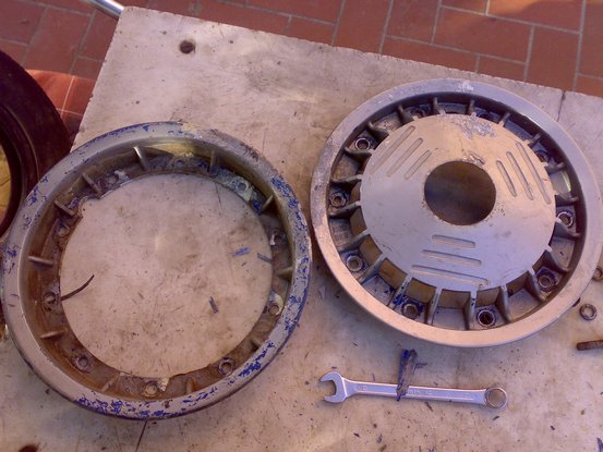

 porto le scocche,
 il bauletto,
 il telaio,
 i cerchioni in alluminio che sono verniciati
 e il sotto del manubrio
 ho anche smontato un po di pezzi , come il rocchetto del bloccasterzo,

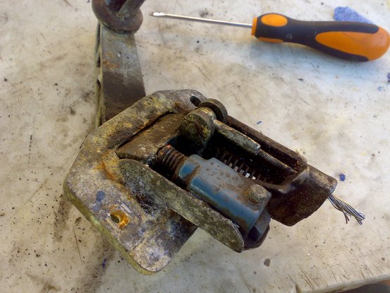

 ho riconosciuto il contatto del freno per far accendere lo stop in frenata e pulito....

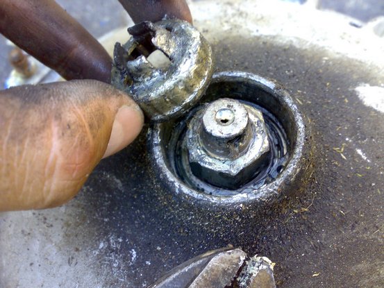

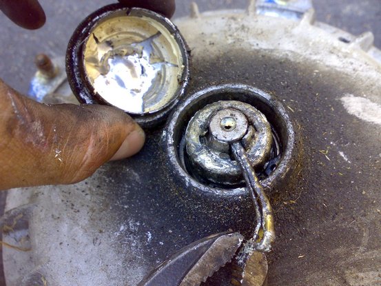

                      | qui via la coppella e il sigel sicurezza, se anche lui si chiama così
  103,28 KB
 ecco il dado da mollare da 22m

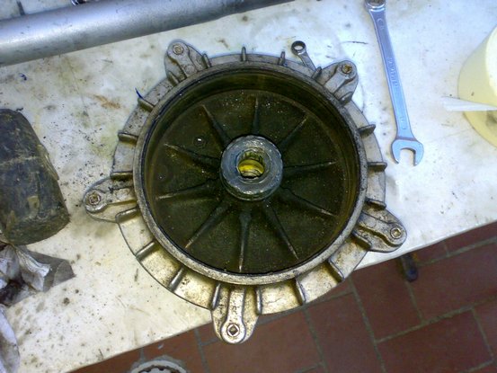

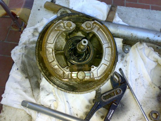

 qui invece chiedo a voi...allora da questa foto si vede il cuscinetto a rulli ...cosa faccio lo sfilo con il dito?
 quello dalla parte opposta ha una spinetta da levare e poi dovrebbe sfilarsi da solo è un 6202....
 1 - Li cambio tutti e due e con che procedura ??
 2 - il perno che tiene connesso il blocco ruota a ll'ammortizzatore, quello che permette lo snodo e quindi grazie alla molla la sospensione, dove alcune vespe hanno un coprino carino con scritto vespa è da toccare ? ha un bralcosa che deve essere cambiato ? tipo delle guarnizioni o cuscinetti ??
 ciao grazie raga

                      |  Inserito il - 15/07/2009 :  19:12:54
                      | butta quei cerchi |
                      | Vespa, un mito che non tramonterà mai.
                | et3jeans1976Utente Master
                      |  Inserito il - 15/07/2009 :  19:37:28
                      | quei cerchi fanno schifo e buttali, anche se sei un genovese!!!!
