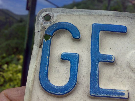

targa rotta...ho messo la vetroresina dietro su tutta la superficie per rafforzarla...attaccato il pezzettino...
oggi ho dato un po di primer e stucco ..poi la carteggerò e vernicerò
Grazie al vostro FaQ sto rimediando
