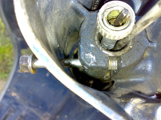

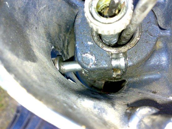

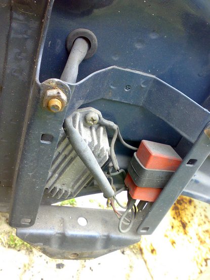

In queste due foto si vede la vite che non riesco ad estrarre..praticamente è più grossa dentro e no si capisce nemmeno come abbiano potuto infilarla...ho capito che il piantone ha una sede laterale dove passa questa vite, in modo che se si dovesse svitare il manubrio non ti resti rovinosamente nelle mani, andandoti a schiantare contro la prima vecchietta del paese..
cosa devo fare taglairla e poi rimetterne una lunga uguale ?? allargando leggermente il foro per farla uscire ...dovrebbe essere da M8

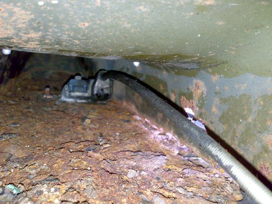

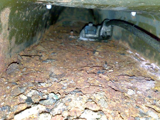

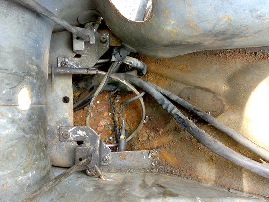

ho allungato la mano da sopra e inserito il cellulare per fare 2 foto interne per visionarne un pochino lo stato ...direi che la classica pedana marcia è inevitabile..poi a lato si vede il foro passante, ma la sinistra e il tetto mi sembrano fattibili..certo che li da saldare smerigliare e bestemmiare cè nè no??

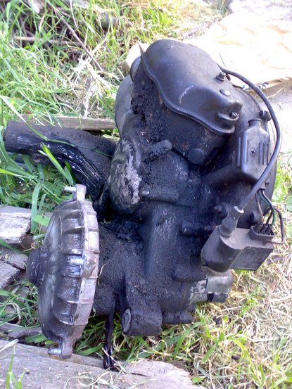

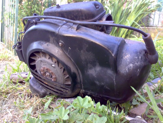

il motore lo laverò tutto con creolina o benzina ...poi sotto consiglio di un amico che mi aiuterà cambierò parastrappi , cortecchi , guarnizioni, cuscinetti e crociera cambio.....Dimentico qualcosa??

per togliere il grasso usa l'idropulitrice poi per pulire di fino usa il fulcron il wd40 o il diluente nitro (ovvero acetone)

Per il manubrio, vado veramente a memoria perchè il mio smontaggio risale proprio ad un anno fa
Allora fai in modo che quel vitone sia circa a metà della sua lunghezza (se guardi la seconda delle tue foto
la parte ingrossata sta proprio in corrispondenza della forcella... mandala più avanti)
con un grosso cacciavite fai leva i mezzo al taglio del manubrio per allargarlo ancora un pò
un paio di martellate da sotto e dovresti estrarlo. poi la vite la togli quando hai il manubrio in mano.
La pedana la dissaldi e la cambi in toto; il tunnel lo fai sabbiare così come il resto del telaio.
raccomanda al sabbiatore di andarci di fino, non di pesante altrimenti si mangia tutto il tunnel. Poi da un
battilamiere fai attaccare una bella pezza di lamiera spessa cercando di rispettare gli spessori e soprattutto
le sovrapposizioni (che si sono mangiate anche quelle). Tieni presente che tolta la pedana, il lavoro è molto
più semplic edi quanto non sembri.

Ciao Spider, per il motore io cambierei anche la frizione (almeno i dischi e le molle, poi i gommini battuta dell'accensione e l'ingranaggio interno della pedivella.

Ok controllerò anche la frizione sostituendola e guardo ingranaggio accensione, che non si sa mai...

Guarda riguardo al manubrio non so cosa dirti ho vistom le foto e a me il bullone è uscito senza sacramentare troppo,mi ha fatto dannare di più la ghiera della forcella,l'ho svitato poi col cacciavite a taglio ho allargato appena e poi tenendo ferma la forcella standoci a cavalcioni muovendo un a dx e un po a sx s'è sfilato,per la ruota si penso sia da sostituire il cuscinetto del mozzo anteriore,ciao.

io penso che abbiano messo del ferro liquido bicomponente dietro alla vite e quindi dove si bomba non riesce ad uscire...
Tu la vite l'avevi proprio estratta giusto? o meglio solitamente si deve estrarre...ho provato con il cacciavite a spostarla per fare uscire ma niente....
penso che abbiano inzaffato il foro di uscita con il ferro bicomponente mi sa ..altrimenti non c'è altra spiegazione se non si estrae no?
