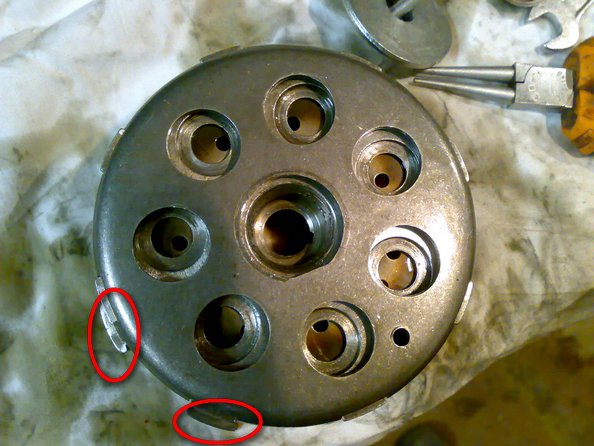

l'immagine 9 e 10 a mio avviso sono quelle che svelano l'arcano..il pacco frizione secondo me struscia leggermente contro il carter lato cuscinetto...si vedono delle micro bottarelle, forse perchè l'albero motore , sotto il carico della pressione sulla frizione si sposta verso il volano...questo dissassamento fa si che il pacco frizione vada in collisione con il carte.....SIETE D'ACCORDO ? |

 66,98 KB
per altro si nota come nel pacco frizione ci siano le piccole bottarelle nei denti sporgenti della frizione... Come devo procedere secondo voi..levigo leggermente il carter o i denti esterni della frizione ? perchè potrei anche mettere un rasamento tra la frizione e l'ingranaggio del mix, ma dovrei calcolare se i denti della trasmissione cosi facendo lavorino sempre bene....
Secondo voi devo rismontare per sostituire nuovamente i cuscinetti ?o eliminare il gioco albero ? |

Il pacco però struscia.... direi rasamento e limatina al carter dove tocca con DREMEL, posizionate bene le molle?
Apri quella frizione che verificare non costa nulla!
Ricorda hanno un allineamento nelle sedi e nel bicchierino.... non era il coprivolano, il volano se tiri la frizione non si muove! Nè l'albero,.... ci stà che il carterino strusciava, ma la frizione và settata per bene!

I denti li puoi anche elminare del tutto, sono quelli che rompono le palle e picchiano nel carter...........
La mia solita friz del lamellare, l' ultimo disco è un originale pelato al tornio, quindi senza dentino, che serve a ben poco !
Con un dremel o una mola rasali
P.S. spiego a cosa servono sennò mi cazziate, in teoria a limitare la possibilità che il cestello si apra a margherita, ma nel 200 originale e con un cestello originale è difficle che succeda, comunque non li eliminare del tutto ma pelali tranquillamente

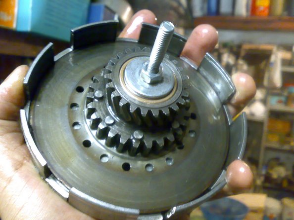

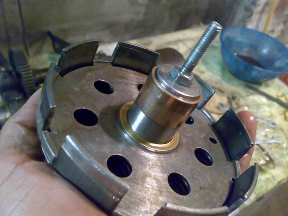

x Taxidiver: cavoli la mia frizione non è così.... vuoi vedere che non è originale e hanno cambiato anche quellaaa...questa è la mia frizione
 92,7 KB
 80,03 KB
 81,59 KB
x Peta : la frizione l'ho smontata si ...e ho cambiato le ultime cose che non avevo cambiato..la piattina in ottone era veramente mangiata la mia (è stato un bene aver riaperto), poi ho accoppiato i 2 pezzi e tirato il tutto con le molle dentro, e ho escogitato il barbatrucco del clac per sentire le molle che scendono in sede...tutte mi hanno fatto clac cioè sono entrate perfettamente...poi ho rimontato i disci ma sull'ultimo quello dove ci va il grosso sigel a bloccare tutto, ho dato una levigatina alle palette che escono dalla frizione....
gli ho arottondato un po gli spicoli che non si sa mai..cosi facendo si sono allontanati di un bel po dal carter....Ho cambiato la chiavetta che era alla frutta e il ferma dado con il dado a castello che era spannato sulle torrette...
