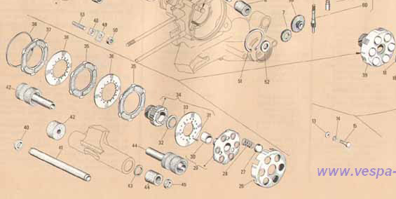

La rondella 32 permette lo scorrere tra pacco frizione e pignone, se non l'hai sostituita procurati una rondella nuova di bronzo :
110,29 KB
La rondella blocca dado se l'hai schiavettata svitandola la devi sostituire.

quando si mette in tiro la frizione e si molla il sigel per rimuovere i dischi, successivamente smollato il tutto , ti rimane in mano un ingranaggio che ha quei 2 pezzi di bronzo attaccati ...una piattina a battuta sul fondo e quella grossa rondella spessa nel tubo....
Cambiati entrambi....
Poi si richiude il pacco e si mette la mezza luna chiavetta, si accoppia la frizione , rondella ferma dado , dado e si stringe tutto ..io ho fatto cosi..

Lo spessore 1 và messo tra il pacco frizione completo e la spalla albero sinistra (riconoscibile dal taglio per la chiavetta), il piattello 2 và inserito (incastrando la mollettta nel foro aiutandosi con un cacciavite) nel foro della campana frizione, sopra ci poggia il rallino in ottone che viene spinto dalla leva e fà staccare/attaccare la frizione (il tutto è nel coperchio).
Claro ?

E quella n°1 segnalata da TAXIDIVER la rondella di cui parlo, è uno spessore, mentre le altre sono una una boccola di ottone che certo hai messa o altro che rumorino!!! E l'altra una rondella fina antiattrito, che quando smonterai sarà bene verificare esserci.
per smontare il dado a torretta, procedi così, fregatene dell'estrattore e batti con un cacciaspine o tondino metallico e un martello a svitare, svitato buttalo e mettilo nuovo, se ancora buono mettilo sempre con il cacciaspine e il martello ad avvitare, l'estrattore serve solo se hai la pistola o sei molto bravo, meglio serrare quel dado a torretta per bene sulla 200 con un cacciaspine.... Ricordati di piegare la linguetta della particolare rondella a cestello di fermo del dado come segnalato da Tony L.
