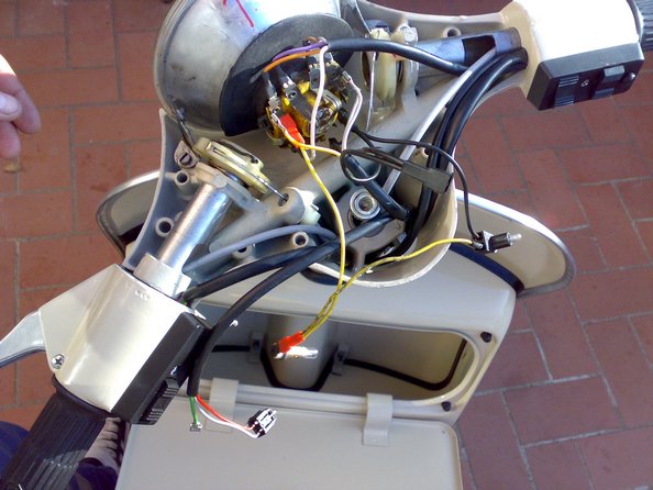

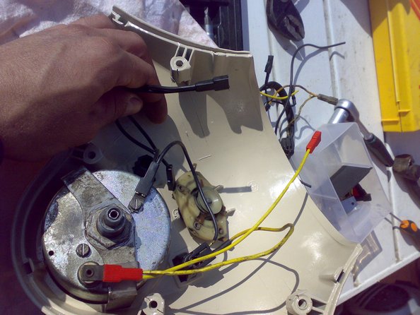

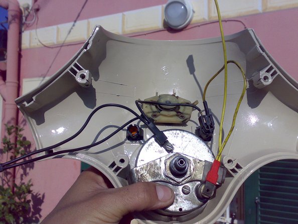

Comunque oggi ho acceso passando dal miscelatore e un po di fumo si alza al minimo dalla marmitta, magari è un po grassa la miscela ?
Ho un piccolo problema con l'impianto elettrico non va la freccia destra e le luci si accendono ma non ricordo funzionassero cosi
91,84 KB
86,18 KB
88,71 KB
si capisce qualcosa li che secondo voi non va bene ?
Inserito il - 30/10/2009 : 16:36:49  Mostra Profilo  Visita l'Homepage di poeta  Clicca per vedere l'indirizzo MSN di poeta Invia a poeta un Messaggio Privato
La treccia derivata per le luci spia dallo strumento alla treccia (insomma quella) non è originale!
Sono già tre punti che perdi, a cinque sei declassato!
Scherzo, di certo è qualche minchia di massa.

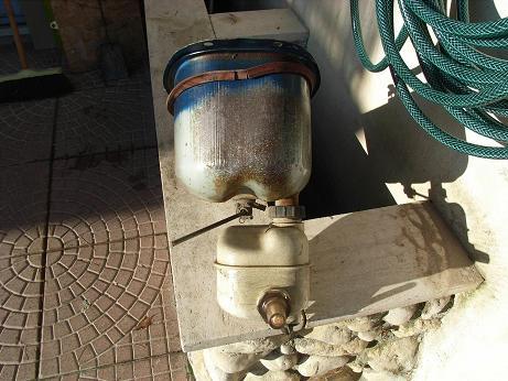

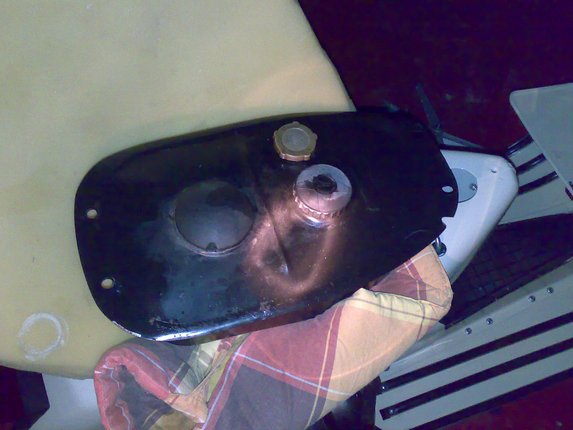

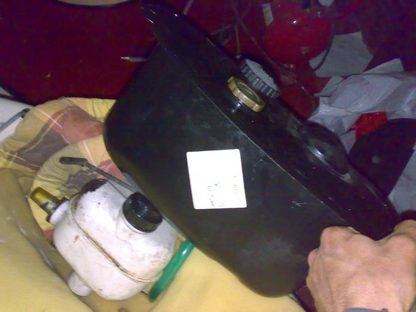

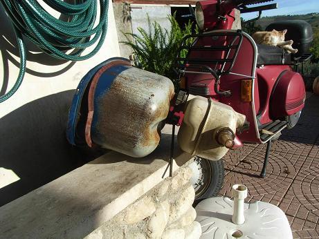

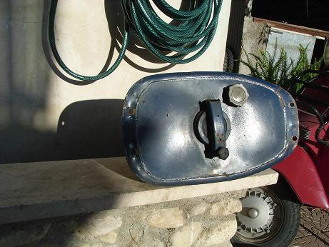

Ciao raga..un quesito
Siccome ho il serbatoio dell'arcobaleno quello con la spia sensore riserva e non va bene per la mia vespa, sto contrattando con un ragazzo per lo scambio dei due serbatoi
Lui mi da quello prima serie io quello arcobaleno
Mi confermate che sia quello adatto al P200E ? quel signore che mi ha regalato la vespa lo aveva cambiato perchè gli era marcito,
le foto di quello del ragazzo prima serie
42,78 KB
36,58 KB
37,78 KB
le foto del mio serbatoio
64,47 KB
63,92 KB
come vi sembra lo scambio, dovrò sabbiarlo e riverniciarlo esternamente e internamente fare il trattamento giusto ?

Preso!!!!è lui,si con il lavoro che hai fatto una sabbiata e poi sai cosa fare,controlla che la vaschetta del mix,quella di plastica non sia danneggiata la mia era venata,ma per il momento tiene,riguardo all'interno se non è marcio o arrugginito gli dai una bella lavata,e vai così,se ti serve del rosso per i numeri marce,io ne ho ancora parecchio,anche se capisco che come dice poeta,ormai 3 euro non ti svenano,forza che ci sei quasi,ciao Paolo.
