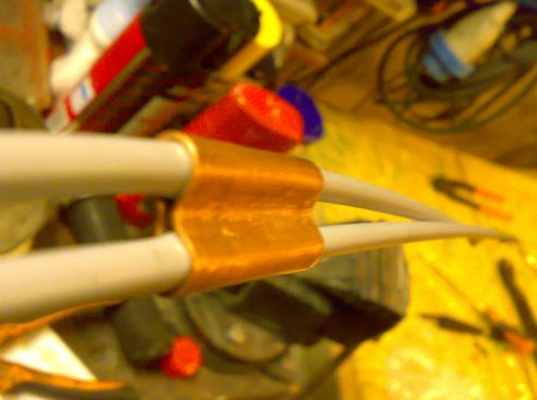

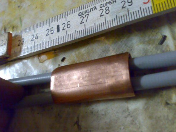

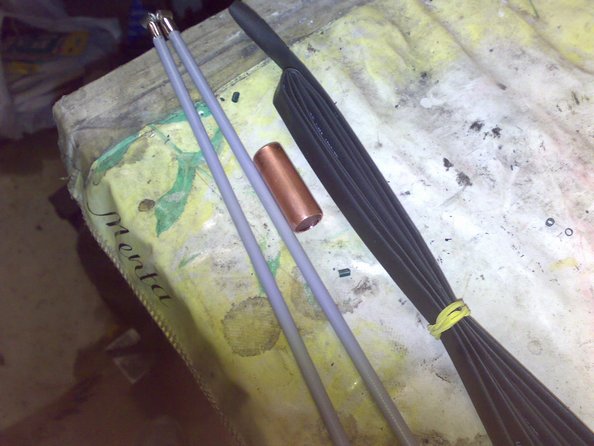

alla prossima vespa magari mi propongo di tirare su un 2 FAQ anche io, che sono veramente utili..compro la bordatrice , se non bestemmio troppo nel montarlo faccio le foto o un filmatino di come lo monto...
mi manca l'impianto elettrico e sono fermo nel montaggio..
oggi sostituisco i silentblock
79,4 KB
66,9 KB
57,62 KB
La guaina marce sta uscendo bene solo mi manca il restringente che quello è troppo piccolo..ho provato a sbattermi per farlo entrare, ma non ne vuole sapere...compro quello più grande e via come la luce..
Grazie alle faQ
