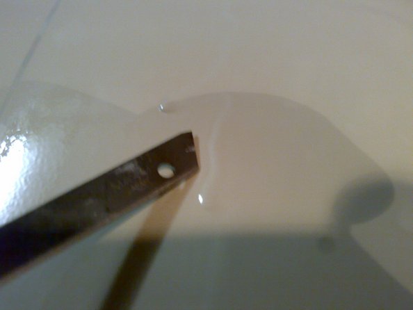

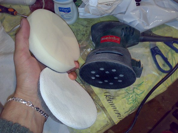

Poi ho levato le colature
+++++++++++++++++++ Rimuovere Una Colatura . su Tinta Duralit UHS bicomponente +++++++++++++++++++
- munirsi di una lametta da taglierino lunga senza spezzarne nemeno un quadratino..poi usarla con cautela , sia per non tagliarsi , sia per non incriminare troppo il colore, levando la maggior parte di colatura....La goccia tagliatela via fino al risultato planare con il resto colore..
- carteggiare con una levigatrice orbitale o manualmente a 400 omogeneamente, SENZA calcare la mano...
- poi procedere con 800, 1000, 1500, 2000 bagnate acqua e sapone...
- passare uno di quelle spugne abrasive lucidanti
- ultimo step passare la pasta abrasiva con il tampone di feltro, ripulire con antisiliconico e passare con la spugna il polisci
