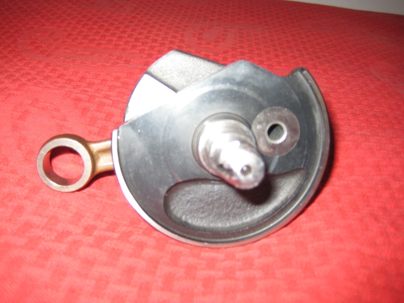

Ciao ragazzi, torno dopo aver lasciato questa discussione in sospeso per un po'. Ma nel frattempo mi sono dovuto dedicaare allo studio (gli esami incombono) e al completamento della 50 HP.
Domani vado a ritirare i carter, l'albero e la boccola dall'officina rettifiche! e mi hanno detto che l'albero va solamente tagliato, nel senso che l'altra spalla non deve esser toccata..io credevo che bisognasse asportare la stessa quantità di materiale da entrambe le spalle, no?

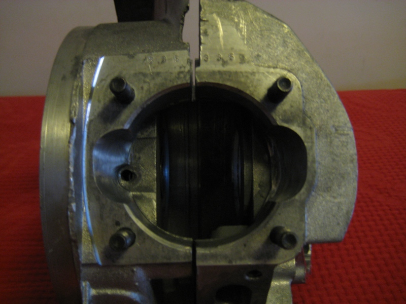

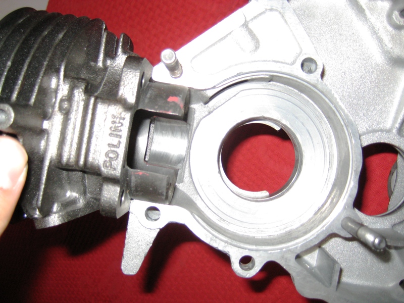

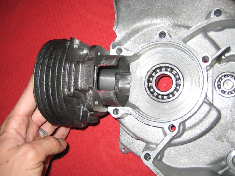

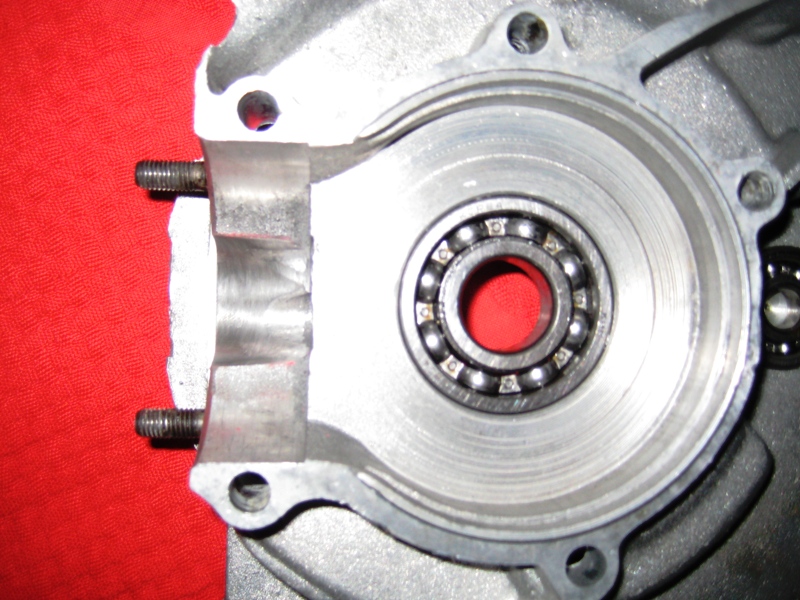

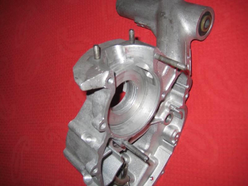

Vabbè.. ho ritirato i pezzi e adesso posto le foto:
198,91 KB
164,23 KB
234,93 KB
267,35 KB
200,2 KB
221,94 KB
vespe truccate, anni 60, girano in centro, sfiorando i 90!!!
giorgio_cola
giorgio 50 special
Regione: Umbria
Prov.: Terni
Città: Terni
486 Messaggi
Inserito il - 18/06/2009 : 18:41:10  Mostra Profilo Invia a giorgio_cola un Messaggio Privato
Che ne pensate? è un buon lavoro?

per essere un buon lavoro si lo è ma cazzus quie carter hanno sigle differenti, spero che cio non ti creii problemi.

198,91 KB
LO spigolo indicato in freccia sarebbe meglio arrotondarlo...

Per le sigle differenti, hai ragione(che occhio!), ma erano montati così quando ho comprato la vespa e, prima dell'incidente, andavano bene, quindi non aveva senso cambiarli..
Per quanto riguarda l'albero, essemdomi affidato ad un officina specializzata, pensavo che avessero considerato tutto.. in effetti, anche sul libretto d'istruzioni del 102 polini c'è scritto che quello spigolo dev'essere raccordato: cosa rischio a girare così?

i lavori sono fatti bene ma è meglio se arrotondi lo spigolo
