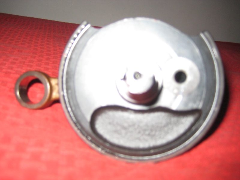

Ecco qua il mio albero RMS montato nuovo a settembre perchè l'altro era sbiellato.
134,69 KB

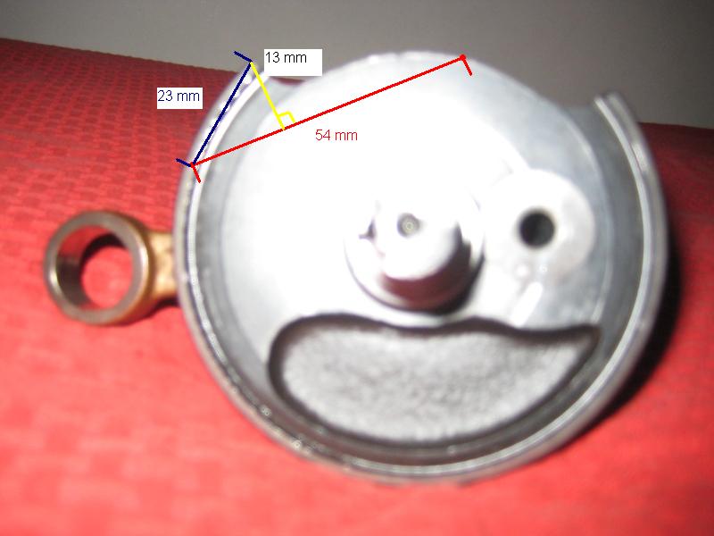

Il mio meccanico mi ha detto che è già leggermente anticipato. Ma io credo che per la mia modifica serva qulcosa di meglio: cercando di copiare le istruzioni del GT 102 Polini ho modificato la foto, che ne dite?
44,6 KB

Le opzioni sono tre:
1) lascio l'albero così com'è;
2) faccio anticipare l'albero da un'officina di rettifiche;
3) compro un mazzucchelli anticipato.
C'è anche un ma...qual è l'opzione migliore qualità prezzo?

Ragazzi, nessuno sa dirmi se questo albero è da anticipare o va bene così?
vespe truccate, anni 60, girano in centro, sfiorando i 90!!!
antospecial
1007 Messaggi
Inserito il - 01/06/2009 : 10:32:15  Mostra Profilo  Clicca per vedere l'indirizzo MSN di antospecial Invia a antospecial un Messaggio Privato
si dovrebbe andare bene

allora per quanto riguarda l'albero, è difficile dire se sia anticipato e di quanto, per esser precisi bisognerebbe prendere un goniometro e misurare i gradi della parte mancante della spalla e confrontarli con un albero originale (non mi ricordo quanti siano). A occhio mi pare che quell'albero non abbia molto anticipo di apertura, quindi la modifica da te ipotizzata in "stile" Polini è consigliabile. Caso mai, se non hai un albero originale e non vuoi correre il rischio di esagerare, limitati ad anticiparlo di 20mm anzichè i 23 che hai ipotizzato

vai vai taglia giu' quell'albero!!! altrimenti sto 102 sta fermo taglia taglia!!
