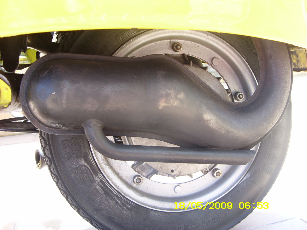

allora ragazzi.....ho montato questa marmitta, non so che tipo sia,assomiglia a una proma ma non vi e' scritto nulla!!!
320,1 KB
sapete dirmi che tipo di marmitta e' e se e' una semiespanzione oppure no?
Comunque ho provato la vespa e la situazione e' pressocche la stessa che con la siluro!!!!
Arriva ad imballare in tutte le marce....anche in pianura arrivo in 4 marcia a palla e devo decellerare perche' il motore resta su di giri....vorrebbe andare oltre ma non puo'......io credo che la marmitta e' sicuramente una causa principale!!

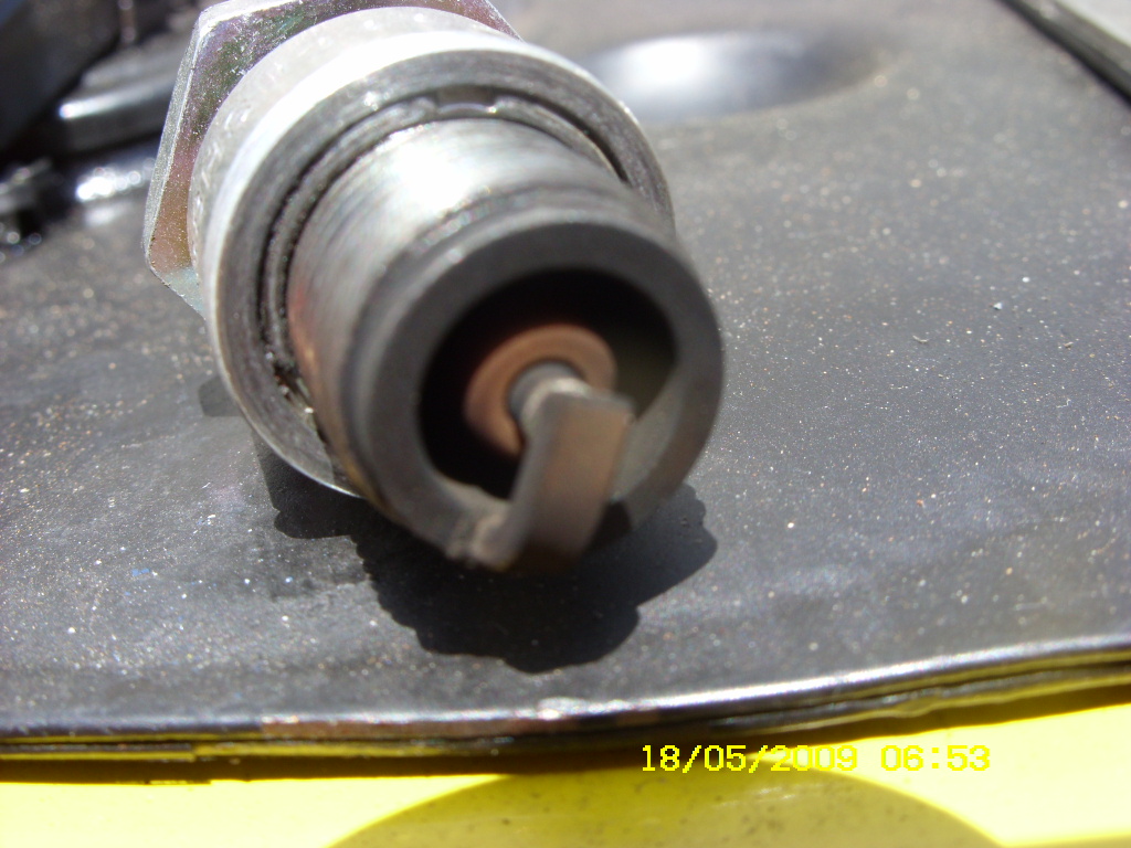

la carburazione sembra corretta guardate la foto dopo una scaldata in rettilineo
321,66 KB
getto massimo da 88 e minimo da 45 (carburo 19-19 )
