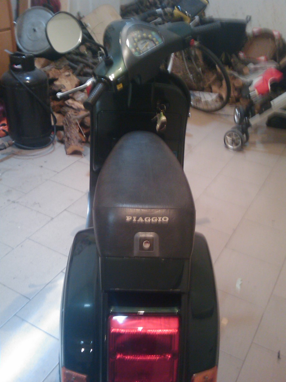

però due fotarelle dell'hp ci starebbero bene!

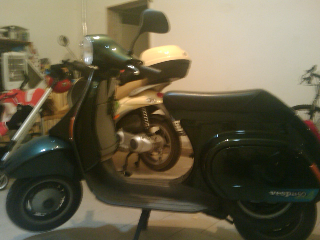

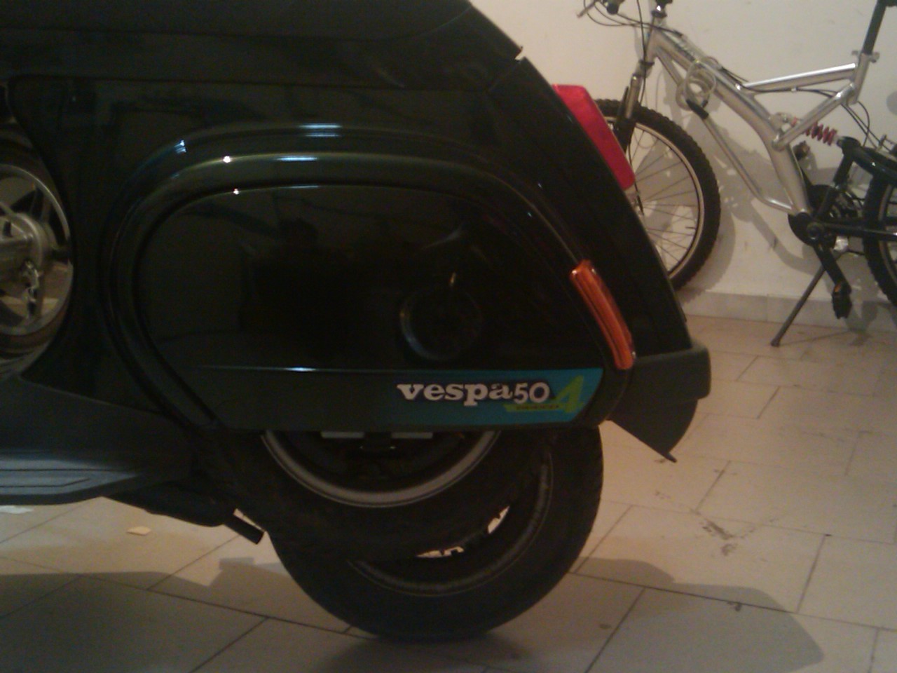

ecco qua le foto:
scusate la scarsissima qualità delle foto, ma le ho fatte con il cellulare. spero rendano l'idea.

Una km 0...interessante!Non pensavo se ne trovassero ancora

si, infatti...ho avuto molta fortuna a trovarla nuova!
