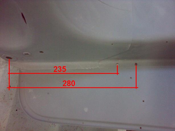

Aiuto urgente per i possessori di vbb1t...
causa troppi buchi per il cavalletto, questo modello ne ha uno solo di buco per la staffa, li abbiamo chiusi anche perchè non sono sicuro della loro posizione. Quindi adesso dovendo rifarne uno solo vorrei farlo nella esatta posizione d'origine. Qlcn gentilmente potrebbe misurarmi dalla fine della pedana a centro foro staffa cavalletto????
BEVUTA AGGRATISSE promesso per il primo che risponde!!!

Inserito il - 23/10/2009 : 08:50:24
ET VOILA'...
Appena fatta sul mio telaio che stò carteggiando di fino prima della verniciatura finale. Le misure sono prese dal centro del foro per il fissaggio motore ai centro fori della staffa!
Spero sia chiaro e sufficente!
 24,71 KB |
nanni
181 Messaggi |
Inserito il - 23/10/2009 : 09:19:18
Grande Yuriiiiii quando passi di qui fammi un fischio che se beve!!!
Però io ho un solo buco quindi prendo per buono il buco a 280 mm ???
Che anche dalle foto di vespa tecnica la distanza mi sembra quella.....
Grazie ancora!!!! |

Inserito il - 23/10/2009 : 09:59:41
Di nulla , figurati!
Misura e vedi a quale corrisponde il buco che hai te, poi di conseguenza fai l'altro...
Ce se vede a Roma aaaabbbbbbellllllooooooo!  |
