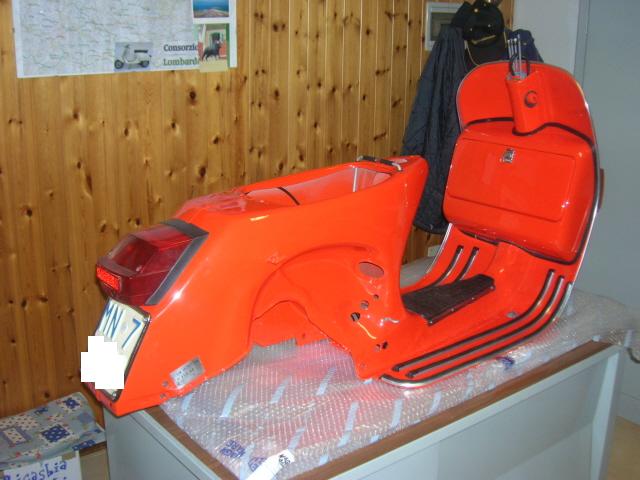

I lavori procedono lentamente ma bordo scudo, liste pedane (manca da montare la sesta), forcella e qualche altro particolare montati con l'aiuto dell'insostituibile fratello:

La scatola BT se serve te la spedisco....
le gomme sm100 su 200 sono troppo ripide, e hanno rotolamento ridotto, sevivano le solite S83 o le più Robuste Pirelli sc30 che sono forse le migliori coperture per una PX200E.
Il pozzetto non andava in tinta e la cartella sigla telaio sembra a ferro, due dettagli, il FONDO è IMPORTANTE...
max Meyer 730 opaco
ROSSO PIA 2/1

il fondo c'è ovunque originale sole che il numero di telaio è leggermente sbiadito così gli ho dato una mano di trasparente perchè rimanesse più leggibile.
alla fine sono riuscito a trovarla la scatola, grazie mille poeta!!!
Per le gomme ho seguito i consigli del gommista...

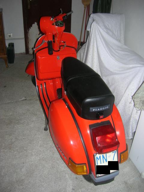

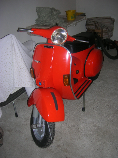

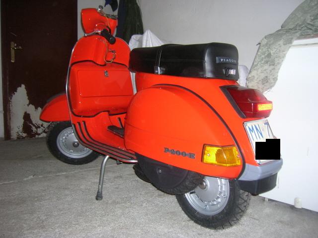

Ecco la vespa praticamente finita (mancano solo alcuni particolari):

Quando avrò montato anche gli ultimi dettagli provvederò con le foto per l'fmi!

BELLISSIMA!
MINCHIA CHE TARGA! (MN)....
Le SM 100 come gomme sulla 200 non vanno affatto bene, troppo ripide.... attentissimo in curva scartano veloci e disarcionano... sono gomme direi ideali per small modificate, ma sulle large non vanno poi tanto bene, provate, e scartate, servono Pirelli Sc30 (ideali per la 200) o le solite Michelin S83.
raborlando
1717 Messaggi
Inserito il - 21/01/2011 : 23:24:52  Mostra Profilo Invia a raborlando un Messaggio Privato
Grazie mille poeta , una vespa targata Mantova per me ha sempre quel qualcosa in più...
