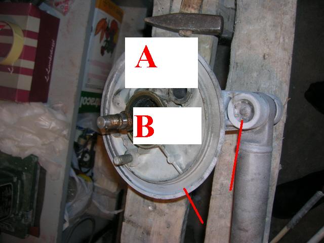

DEvo sfilare la parte A dal perno B.... come si fa? non si sfila...e non vedo nessun blocco...

Ho capito!
il perno A è solidale al corpo B difatti noterai che non è girevole come sulle small ma fisso, il fissaggio di questo sul mozzo è fatto in fabbrica , evita di toglierlo, non serve... ed è quasi impossibile senza strumentazioni particolari.

Il disco A però balla leggermente, è normale? c'è qualche cuscinetto da cambiare? grazie mille

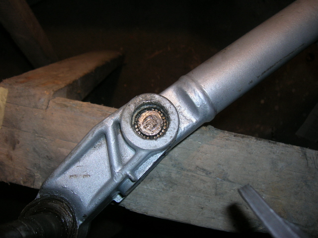

Ho tolto la rondellina a stella da una parte (dall'altra manca poco e poi viene via), però (guardate pure la foto) non vedo il perno e la gabbia a rulli ma un'altra rodella chiusa, come devo procedere? grazie mille
139,66 KB
Cerco 150 GS VS5 Targata MN!
Inserito il - 03/12/2009 : 10:13:43  Mostra Profilo  Visita l'Homepage di poeta  Clicca per vedere l'indirizzo MSN di poeta Invia a poeta un Messaggio Privato
và spappolata anche lei, poi sotto c'è il perno.

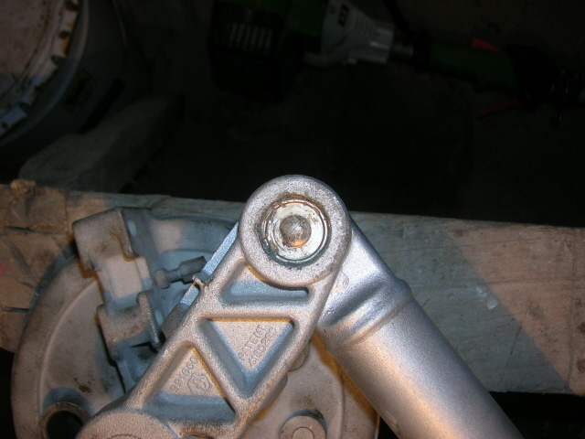

Ok, ho spappolato tutto sia da un lato che dall'altro, adesso come tolgo il perno, ci ho battuto sopra ma sembra non venir via.... grazie ancora per tutto l'aiuto, ne ho davvero bisogno, dannata forcella!!!

Inserito il - 01/01/2010 : 22:10:31  Mostra Profilo Invia a raborlando un Messaggio Privato
Ragazzi rimane solo il perno, ci ho battuto con forza, ma non viene via, vi prego aiutatemi, manca solo il perno e poi la forcella è a posto, grazie ancora
Inserito il - 05/01/2010 : 11:41:42  Mostra Profilo  Visita l'Homepage di poeta  Clicca per vedere l'indirizzo MSN di poeta Invia a poeta un Messaggio Privato
Portalo in rettifica, o scaldalo per bene e comprati una mazzetta da 1,5 kg, fissa per bene quelo stelo su una morsa grande con riscontro sotto per battuta, serve un attrezzatura e una "ignoranza" che forse non hai....in RETTIFICA dunque prima di fare danni.

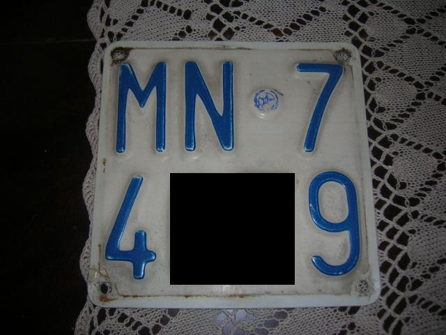

Nessuno sà come aiutarmi per la morsettiera? la targa in plastica originale con cosa posso pulirla?
45,41 KB
grazie mille
Inserito il - 22/02/2010 : 13:49:59  Mostra Profilo Invia a djgonz un Messaggio Privato
per la targa usa l'antisilicone...
