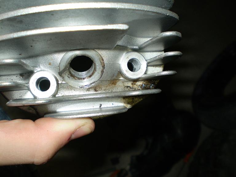

Mentre smontavo la testata, ho notato questa perdita dalla buco, poteva già essere diefettosa?

vitto93
3438 Messaggi
Inserito il - 27/05/2009 : 21:53:04  Mostra Profilo Invia a vitto93 un Messaggio Privato
si anche quella del mio 112 perde.. di meno ma perde

Inserito il - 28/05/2009 : 11:56:46  Mostra Profilo Invia a Carlo75 un Messaggio Privato
Non dovrebbe perdere per niente dal foro candela...
