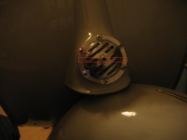

Questo è il cicalino della vespa, penso non sia originale, in quanto se lo ruoto per metterlo dritto non si trovano i fori!!che mi dite?

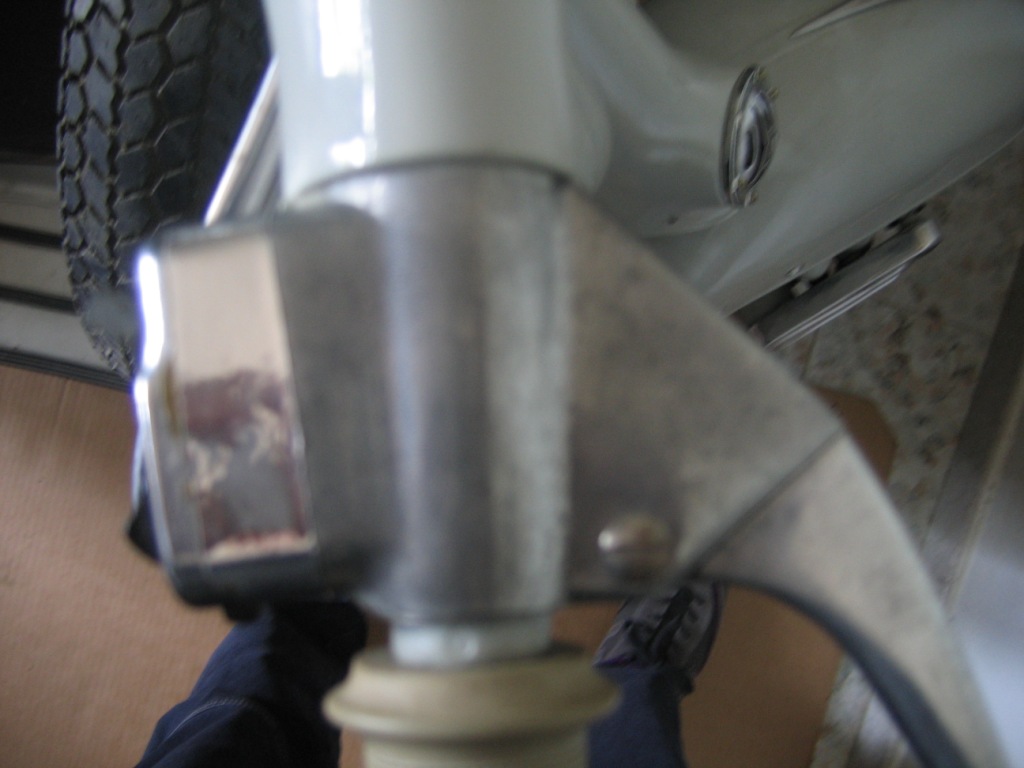

queste sono le parti che vorrei lucidare, come già consigliato, basta pasta abrasiva?

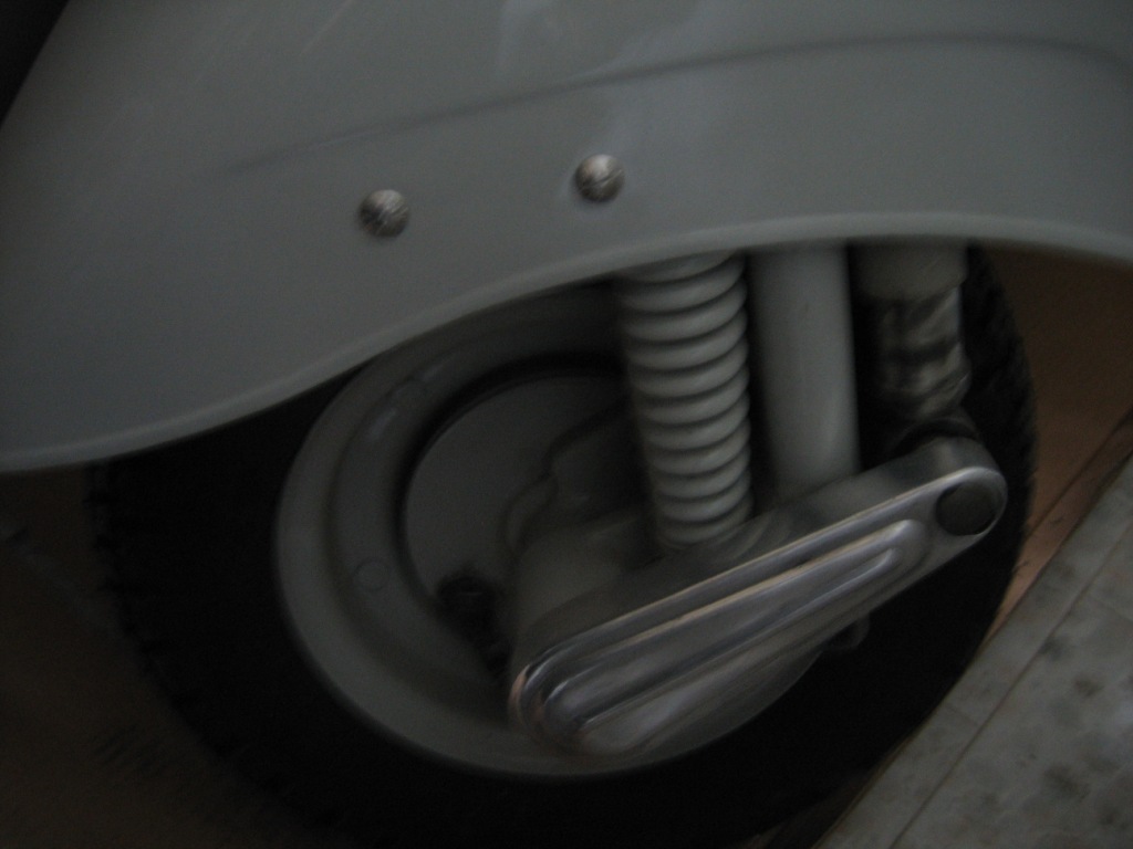

dettaglio della forcella anteriore....a voi l'ardua sentenza!!

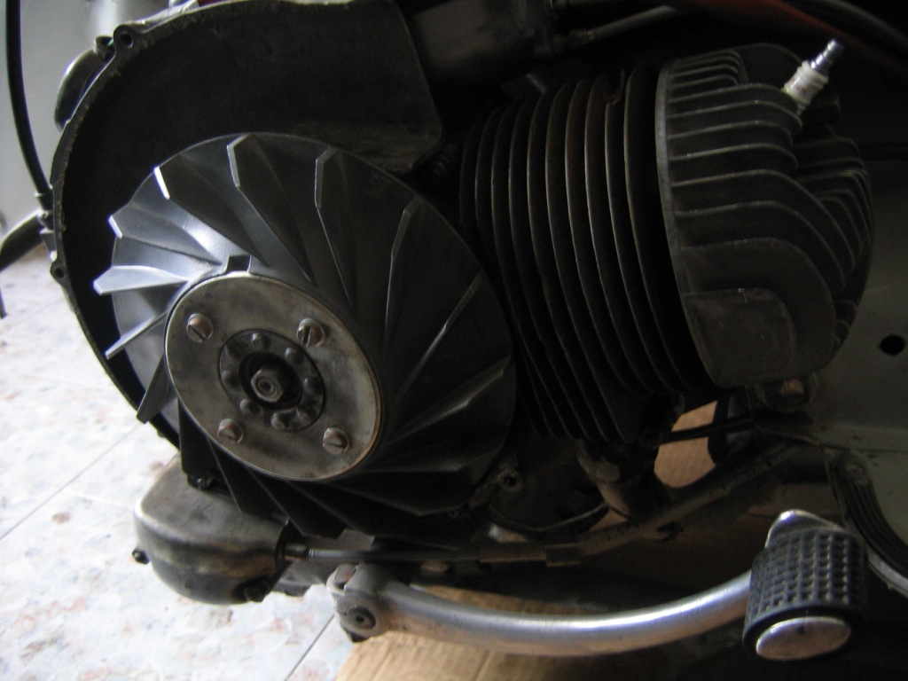

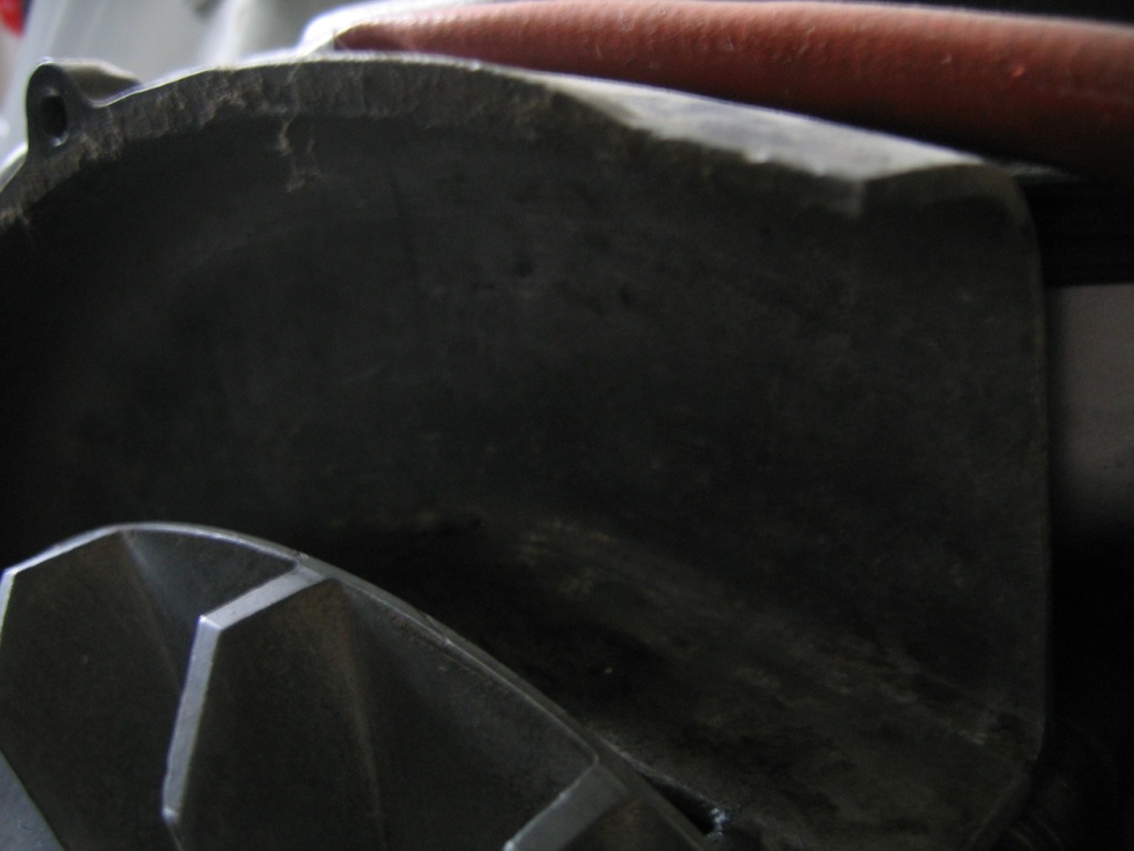

dettaglio del motore senza coprivolano e cuffia, visto che questa mattina li ho portati a sabbiare insieme a dei pezzi della mia sprint

Comunque il disegno del clacson é giusto ma sembra leggermente differente probabilmente é di un altro modello o una copia mal riuscita,c'é qualcosa che non quadra,le viti non sono le sue e non é che hai messo le viti nei fori sbagliati??...a me semra di si.... dalla foto sfuocata é difficile capire
Le leve basta lucidarle con la pasta e tornano uno splendore
La forcella semra Ok a parte la molla da zincare

Sul motore non so che dire,sembra tutto normale,ma non é il mio modello quindi cedo il passo.....

Ho provato a lucidare le parti del manubrio in alluminio con del polish, che utilizza il mio carrozziere ma non vengono gran che bene. Che tipo di pasta posso usare (marca)? Altra cosa che vorrei chiedere, per il fondo da dare al coprivolano e cuffia motore, posso usare quello nero e non quello che vedo su tutti i vostri pezzi (bianco)?
Le viti del clacson sono messe nei quattro fori e sono giuste, solo che anche ruotando il cicalino, mettendolo dritto, i fori non combaciano con quelli sotto!

il coperchio volano và fatto in alluminio cerchi, procedi così bomboletta di fondo, attendi che sia asciutto e carteggi con carta abrasiva ad acqua grana 480-600 circa, altra mano di fondo a bomboletta (fondo antiruggine o riempitivo qualunque colore) e altra carteggiata, all'interno evita di carteggiare, ora quando pulito ed asciutto due mani leggere di alluminio cerchioni in bomboletta anche lui, consiglio le bombolette perchè immagino farai da te, se hai il compressore puoi utilizzare quello ma presuppone minimo 0,5 Kg di vernice in barattolo, forse la bomboletta è più rapida.
La cuffia cilindro sulla VNB4 è Fosfatizzata, quindi non GRIGIA CHIARA ZINCO (VNB1-2), ora per riprodurre l'effetto fosfatizzazione che è un procedimento chimico, fai come dico, hai due modi bomboletta grigio-nero antichizzato (quello dei lampioni cancelli e fontanelle per capirci) in bomboletta, andrà benone, oppure NERO OPACO alta temperatura in bomboletta oppure... con compressore 4 parti di trasparente opaco e un pizzico di alluminio cerchi e nero, verrrà un effetto fostatizzato stupefacente, ricorda diluisci l'argento e il nero in quantità minime nel trasparente! Se troppo trasparente aggiungi nero ma a piccole dosi, la cuffia sotto deve essere a ferro pulita. Comuqnue il nero antichizzato a bomboletta è già una gran cosa e facile facile.
la molla ammo ant, nuova costa sui 30, ma bisogna in verità saperla montare... idem l'ammo ant che và tutto zincato ora monti, mi pare, quello con il fodero in plastica è per modelli dal 1974 a seguire...

Un cavaleltto nuovo e viti clacson nuove con testa a taglio (quelle di ora sono inguardabili), guarda che l'hanno montato girato perchè forse il cicalino è nuovo ed ha i contatti dei fili sporgenti che toccavano sul telaio e facevano massa (verifica a volte è cosi'), se toccano non funziona nulla dell'impianto elettrico!

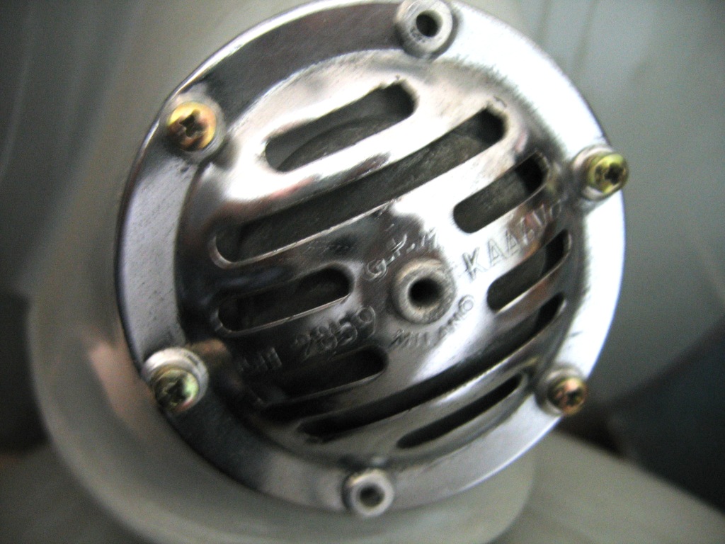

come mi hai consigliato ho provato a smontarlo ma la scritta non va mai verticale in modo perfetto. Questo modello di cicalino è quello suo originale??
52,36 KB
ruotando il foro blu in quello rosso non viene mai allineato, cosa faccio?

dalle foto che ho trovato in giro la griglia dovrebbe essere posizionata orizzontalmente
quindi in teoria se tu sposti la vite marcata in blu (la vite non il Clacson) di un foro in giu' e la vite opposta di un foro verso la rossa avrai la viti nei fori giusti del clacson,poi quando hai le viti nei fori giusti potrai ruotare tutto il clacson nella giusta posizione,ma avrai comunque la scritta in orizzontale...

Quel clacson non ci và orizzonatle, mi puzzava per VNB4, ma non ricordo, smontalo e verifica monti benbe sull'altra Sprint che hai in restauro...mi documento per il cicalino VNB4, forse và comprato quello e non quello della Sprint!

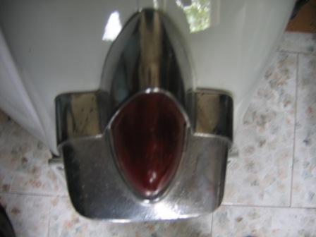

I fanali post osno il vero dilemma delle vecchie OLD, i SIEM sono introvabili e costosi, poi cromati sono solo più difficili da reperire in buone condizioni, alla fiera di SORA per un fanale VNB3-4 gli ho dato €50 senza battere ciglio! Chi mi disse erano troppi ancora lo cerca, non trovandolo per €60!!??Costa in metallo riprodotto (VESPASCOOTERVINTAGE) di buona fattura non originale ovviamente € 68 mi pare.....senza guarnizioni. Lascia su quello dai....che comuqnue c'è ed è discreto, di certo marca FB BOSATTA.
