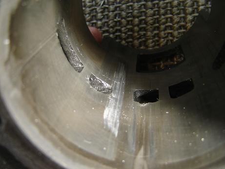

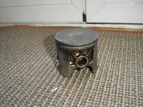

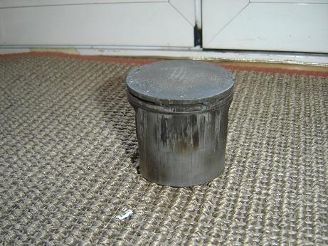

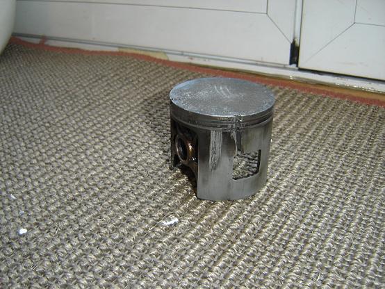

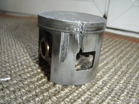

Comunque come dal titolo domenica sera ho montato la simonini 40.312 sulla mia dopo 2 mesi che la aspettavo.
Cavolo è stupenda e sound bellissimo, ai bassi è un po molla ma poi tira veramente molto! Ah a pasquetta con tutti i motociclisti che me la guardavano! Peccato però che il sogno è durato poco ( Ho finito da poco il rodaggio). Andava male, poca compressione, la metto in folle e si spegne.
Dai c@zzo sarà la candela, il carbu sporco, in mezzo alla strada smonto tutto. niente di niente. Dopo un camminata sotto il sole spingendo la special arrivo a casa.
Smonto e sorpresa: il seeger si è rotto e ha spaccato tutto.
Ora mi ha rotto i coglioni! Ho speso tutto per lei e così mi ricambia??
Ho fatto pratica su un vecchio cilindro, i travasi sono raccordati, albero non aticipato = 102 doppia aspirazione.
Ora devo chiedere un po i prezzi. perchè se costa tanto potrei prendere anche un malossi. i prezzi li sapete mica? perchè sul doppia ci sarebbe anche il nuovo collettore. Cavolo il mio "vecchio" 102 tirava ma non abbastanza!
Ho bisogno di aiuto! Voglio lavorarlo quel cavolo di cilindro!
Grazie a tutti!

Ci sei andato con il flessibile di la verità ???é da paura...mi dispiace molto.
Malossi..impenno e vo nei fossi..pinasco impenno ma non casco.

mmmmmmmmmmmmm a parte il seger sei sicuro che non eri magro di carburazione? O anticipo accensione sbagliato? Perchè guardando il pistone lato scarico è parecchio rovinato su tutta la superficie... ci sono segni di grippaggio molto estesi

magro non credo. Avevo un 86 di max. Anticipo lo rimesso uguale all'originale.. cioè avevo fatto un segno sullo statore/carter e quando l'ho rimontato lo ho rimesso uguale.. Caspita ora mi fate venire i dubbi. Ma non credo nessuna delle due. Il problema è che ho usato i seeger con i due occhielli. E già ad un mio amico era successo sullo scooter.. Ora ti dirò, io sulla parte elettronica ci capisco poco. ma l'anticipo è l'originale. So che col 102 cambiava ma non volevo fare casini.. Grazie di tutto!

Beh...un danno del genere lo può fare solo il seeger o qualche altro "corpo estraneo" che malauguratamente finisca nel cilindro. Però se hai trovato il seeger rotto e con un pezzo mancante, direi che di dubbi ne restano ben pochi

Ah, per quanto riguarda il "prima o dopo"...molto probabile che si sia rotto il seeger e, incastrandosi, abbia "forzato" il pistone contro la canna causando quei segni dal lato opposto.
Però voglio chiederti una cosa, hai usato i seeger NUOVI inclusi nella confezione del cilindro. Perchè a quanto mi risulta, la Polini non fornisce seeger con gli occhielli chiusi...

infatti ho usato i seeger vecchi che avevo prima, non so perchè li ho usati. Sono anche facili da mettere.. Pensa che su un motorino che sto preparando li ho montati a due occhielli. sto week end smonto e li cambio! Come pensavo io, il seeger si è rotto e poi ho grippato.. " giorni prima dopo una degna fuocata contro una nuova moto 70cc si è spenta.. ho pensato ad una calda visto che ero da un po che ero a palla! Forse già da li è iniziato il macello
