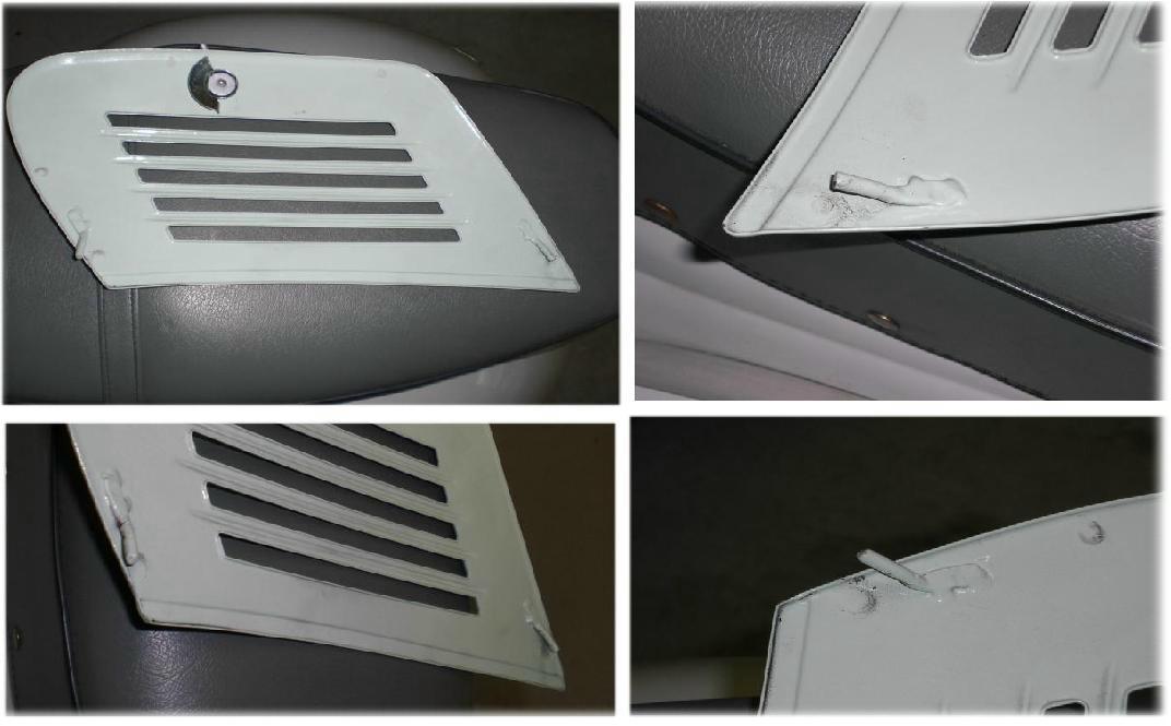

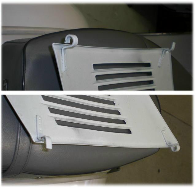

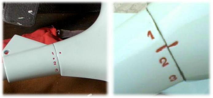

eccoti alcune foto a confronto
- manettino pallino/oallino e tratto/tratto
- sportellino a baionetta per le corte 63/65
- sportellino a bascula per le successive

lo sportellino piccolo è a baionetta fino al 64 incluso mentre nel 65 era bascula..
alfred
c.t.
1436 Messaggi
Inserito il - 24/04/2009 : 07:55:24  Mostra Profilo Invia a alfred un Messaggio Privato
ops....... hai ragione, sorry
nel 65 sportello piccolo ma basculante
attacchi diversi cmq dal basculante in foto

lo sportellino a me è a baionetta...
per quanto riguarda il manettino...non sapevo dovessero venire rossi i numeri e il trattino....
ps la mia ha il trattino!!!

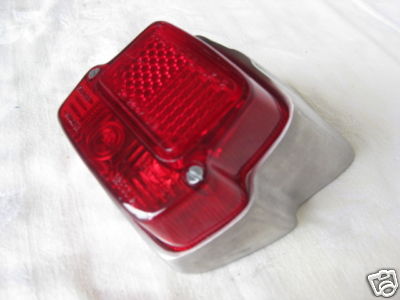

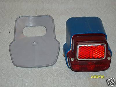

...ragazzi ho bisogno di foto per il fanale posteriore della mia vespa N del 1964..e anche della scritta anteriore vespa.
aiutatemi devo ultimare il restauro!!
mi mancano solo questi 2 pezzi...
alfred
c.t.
1436 Messaggi
Inserito il - 07/05/2009 : 19:03:08  Mostra Profilo Invia a alfred un Messaggio Privato
eccoti accontentato
sia il corpo in metallo che la plastica
devono essere siglati siem
x la plastica potresti anche optare per quello siglato bosatta ora lo produce anche con il catadiottro bordato di alluminio
