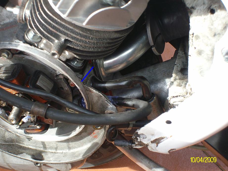

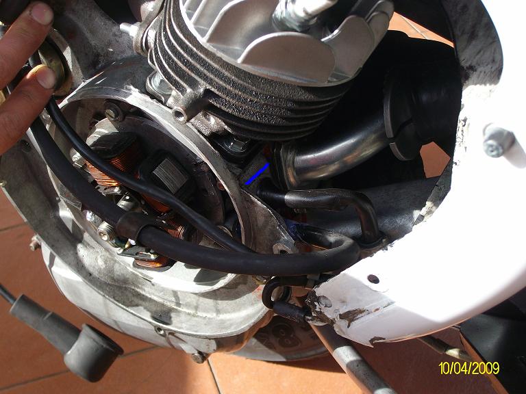

purtroppo non hai tutti i torti.. aspira aria e perde olio dalla base del cilindro
Proprio non lo capisco, guarnizione nuova.. gt nuovo.. e perde olio dalla base, anche se i dadi sono ben stretti. Mi sa che mi tocca portare il blocco in rettifica per far spianare la base del cilindro, quella dei carter ovviamente. Ho fatto circa 20km sta mattina, tutto ok.. però quando ad esempio mi fermavo sentivo il motore che restava alto di giri, poi si regolarizzava, questo problema è dovuto appunto al fatto che perde olio e quindi dallo stesso punto aspira aria? aiutatemi
Foto del particolare;

cavolo vitto mi dispiace, io che volevo fare un bel giro domani pomeriggio... è sicuro vero che la perdita viene dal basamento e non dallo scarico? Io proverei mettendo un film di pasta sia sopra che sotto la guarnizione. I dadi lì hai serrati gradualmente e a croce giusto? Quando hai smontato il motore hai notato perdite dal basamento? Se così fosse in effetti si potrebbe pensare ad un difetto a livello di carter e questo spiegherebbe la necessità di quel getto grande e forse anche la scaldata... La perdita da che parte è (ed era)?

Sono sicuro che la perdita viene dal basamento, proprio dalla parte che ho sottolineato in blu.
I dadi sono stati serrati a incrocio, abbastanza bene.
Con il DR perdeva anche da quella zona, ma la perdita era minima e non arrivava neanche a colare l'olio.
Ho paura che sono stati raccordati male i carter, però il tizio della rettifica mi ha detto che li ha raccordati prendendo la forma dei travasi dal cilindro.. quindi dovrebbero essere perfetti.
Domani provo con una guarnizione nuova e della pasta rossa. Approposito, guarnizione mi consigli quella di carta o di alluminio?
Grazie ancora!

Allora per Vittorio e paolo94 ....se si vuole usare l'alluminio va preso di spessore molto fine(se lo fanno) pari a quello della guarnizione di carta che comunque secondo me resta la migliore....
secondo me è da escludere il fatto del raccordo sbagliato....forse è rovinata la sede dove appoggia il cilindro...comunque se fosse cosi pasta rossa o nera dovrebbe bastare.

vitto scusa se rompo ma è proprio sicurissimo quell'olio venga dal basamento e non dalla parte alta del collettore di aspirazione? (controlla, se non l'hai già fatto, dal lato frizione). Scusa ma meglio essere ipersicuri, onde evitare di smontare e rimontare inutilmente il gt... Se è proprio lui io stenderei un velo di pasta sul basamento ed uno su quello del cilindro, quindi lascerei asciugare una decina di minuti ed infine rimonterei con guarnizione direi di "carta" perché penso sia più elastica e quindi maggiormente indicata per un caso del genere, ma è una mia idea di cui non sono del tutto sicuro, aspettiamo altri pareri a riguardo.

Si ne sono abbastanza sicuro, ma domani magari smonto la marmitta e la ruota e controllo meglio!
Quindi Nicola pensi che magari il difetto possa essere compensato con la guarnizione? Io ne metto un pò, e staremo a vedere.
