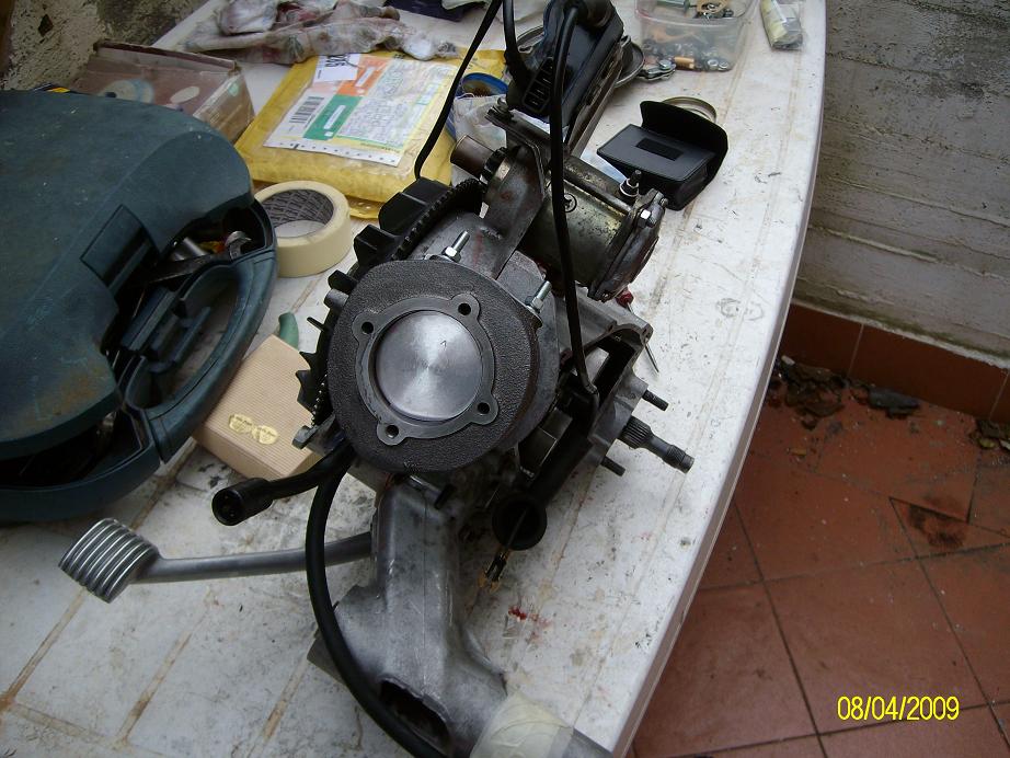

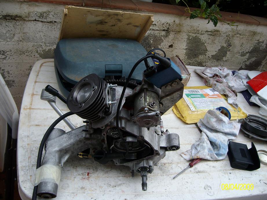

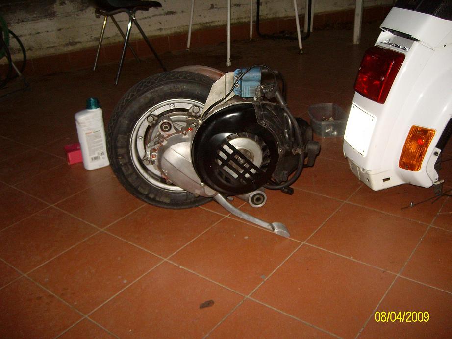

Inserito il - 12/04/2009 : 10:07:53  Mostra Profilo Invia a vitto93 un Messaggio Privato
foto!
126,18 KB
111,24 KB
88 KB
98,3 KB
