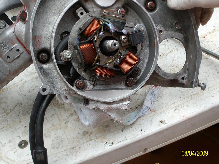

Ho regolato l'anticipo spostando in senzo orario lo statore così, l'HP ha anticipo da opriginale a 19, ora dovrebbe essere a 17 giusto? Vi ricordo che monto il polini 112

Inserito il - 11/04/2009 : 16:10:35  Mostra Profilo Invia a Carlo75 un Messaggio Privato
Per me è perfetto...come ce l'ho io sul 132 Malossi

Inserito il - 11/04/2009 : 16:25:36  Mostra Profilo Invia a vitto93 un Messaggio Privato
Grazie Carlo, anche se il tuo è un 132 e il mio un 112 non ci dovrebbero essere problemi no?

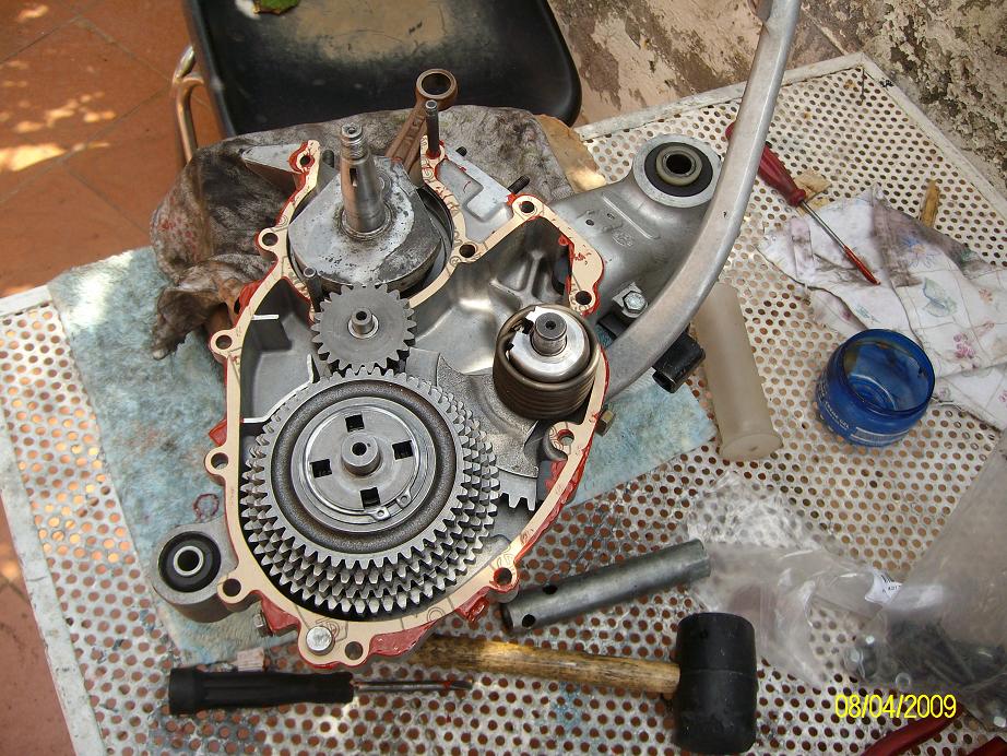

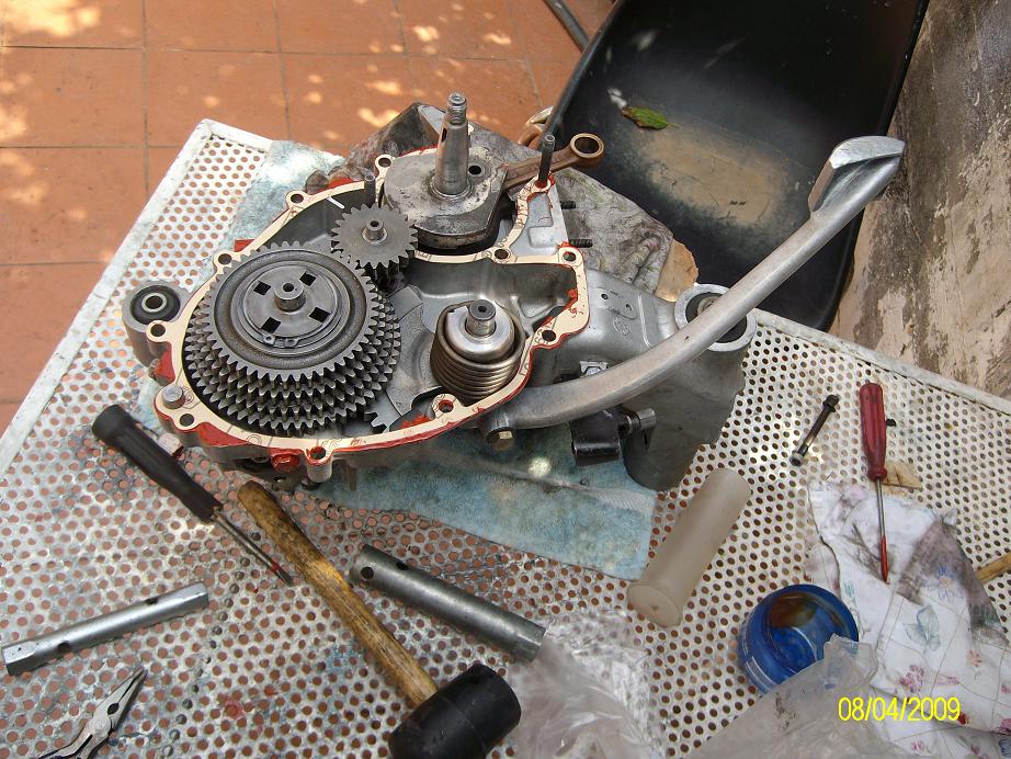

foto dei caret in chiusura.. troppa pasta rossa?
l'albero non ho potuto far di meglio per lucidarlo, avevo paura di rovinare le spalle

awe
Città: Costermano
4178 Messaggi
Inserito il - 11/04/2009 : 16:37:10  Mostra Profilo Invia a ACvespaDC un Messaggio Privato
be dai per essere la tua prima volta stai andando davvero bene

4276 Messaggi
Inserito il - 11/04/2009 : 17:35:58  Mostra Profilo Invia a Carlo75 un Messaggio Privato
Nessun problema, così dovrebbe essere a 17° (grado più, grado meno) dunque tutto ok
Anche i semicarter per me sono ok

Inserito il - 11/04/2009 : 19:27:58  Mostra Profilo Invia a vespahp93 un Messaggio Privato
Bel lavoro Vitto per essere il tuo 1 motore te la cavi benissimo.....tranquillo che la pstarossa serve sempre.

Inserito il - 11/04/2009 : 19:42:50  Mostra Profilo Invia a grandeveget un Messaggio Privato
bravo Vitto complimenti, facci sapere appena hai montato e sentirai il canto!
