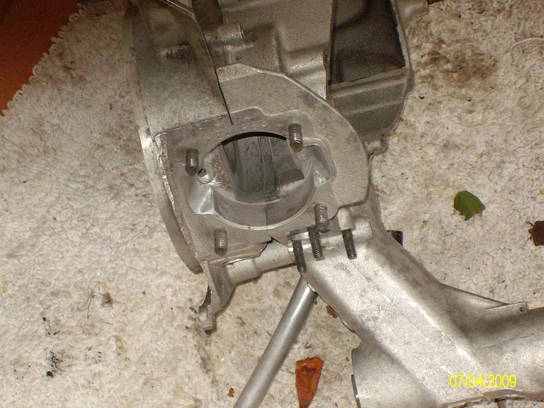

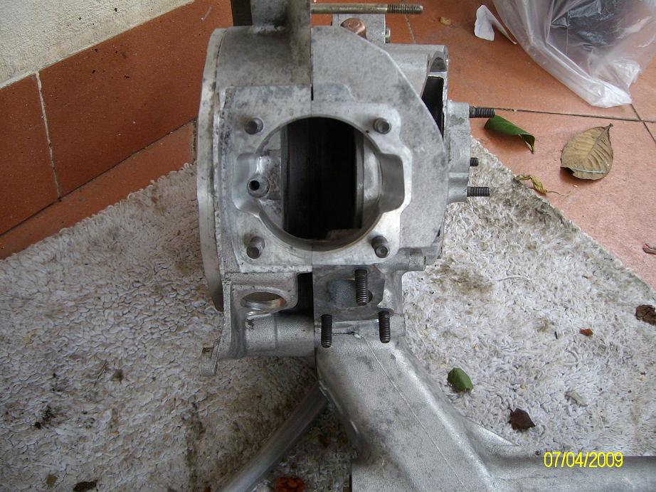

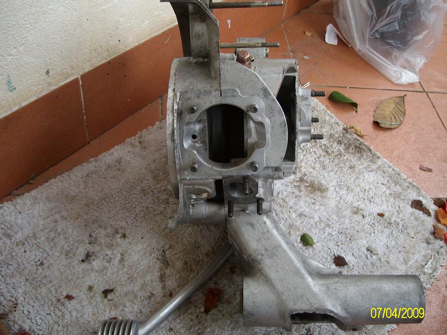

Oggi pomeriggio ritiro i carter dalla rettifica, quella che mi hai segnalato tu! Mi hanno chiesto 30€ per raccordare travasi, rifilettare alcune filettature e sabbiare la sede dell'albero motore che è davvero mal messa, e se non ricordo male dovrebbero anche "allisciare" la valvola.

Inserito il - 10/04/2009 : 18:13:57  Mostra Profilo Invia a vitto93 un Messaggio Privato
Ragazzi ecco i carter freschi di rettifica!! Come son venuti i travasi??
130,94 KB
120,07 KB
86,52 KB
Inserito il - 10/04/2009 : 18:17:14  Mostra Profilo  Visita l'Homepage di poeta  Clicca per vedere l'indirizzo MSN di poeta Invia a poeta un Messaggio Privato
Son venuti bene!
Alberello? Ma si taglialo un pochetto...con il frullino solo 1 cm...nelle FAQ foto.

Ma quel buco nel travaso sinistro, a cosa serve e dove và a finire?

Inserito il - 10/04/2009 : 18:40:04  Mostra Profilo Invia a Carlo75 un Messaggio Privato
I travasi nelle foto, son venuti davvero bene Si vede che chi ha fatto quel lavoro ci sa fare...e 30 euro per un lavoro ben fatto è un prezzo veramente onesto!
X Paolo94. Il buco serve per la lubrificazione del cuscinetto lato volano, che altrimenti lavorerebbe a secco
