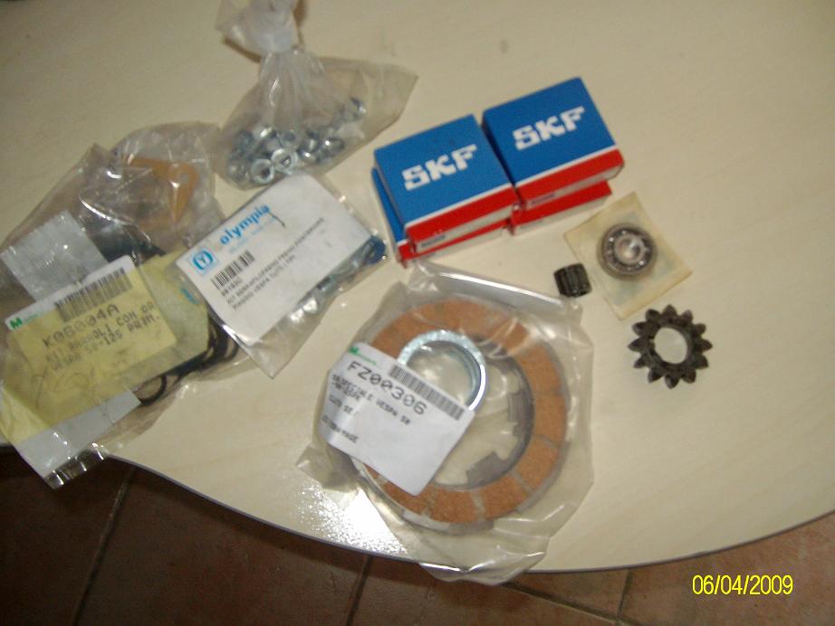

Allora andiamo avanti con i lavori e con gli acquisti;
Albero del cambio e campana smontati.
Pulizia dei carter, che domani spero di portarli in rettifica.
Poi ho acquistato le seguenti cose: Cuscinetti, crocera, frizione, serrafili, viti e guarnizioni varie. Ho dovuto cambiare anche il pignoncino della messa in moto perchč era molto rovinato.
Gli SKF come cuscinetti vanno bene con il motore elaborato?

mi avevano sconsigliato la frizione 4 dischi a meno che non avessi il disco bombato drt apposta,infatti ho montato 3 dischi con la molla rinforzata e teneva benissimo(perō io avevo un 102)

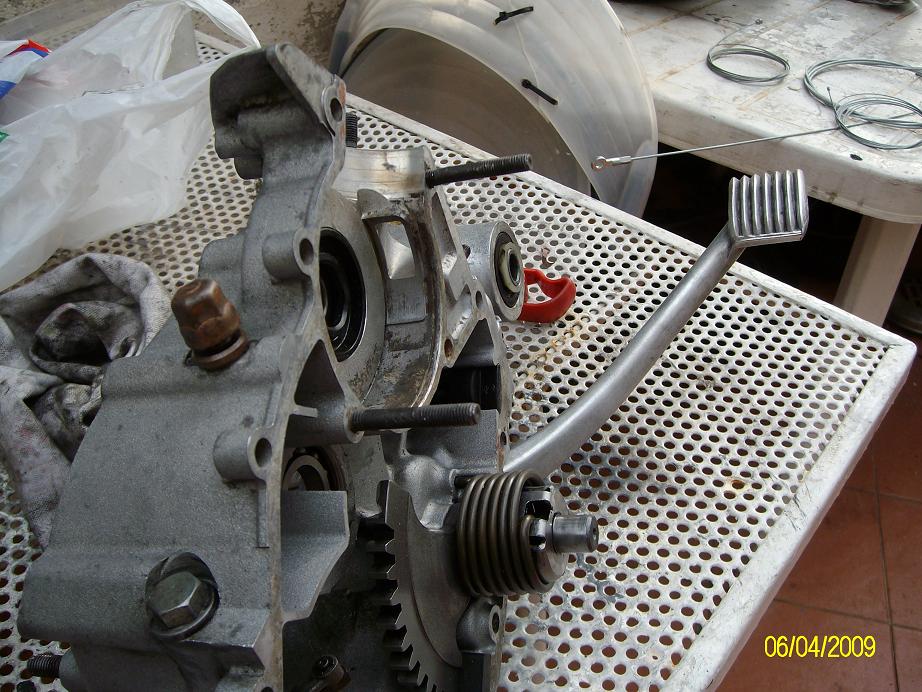

Gruppo cambio riassemblato con crocera nuova Piaggio, gabbia a rulli del carter lato volano sostituita. Mancano i travasi in rettifica, gli altri cuscinetti, i paraoli, il cambio e chiudo il blocco1

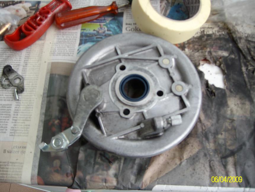

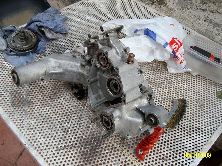

Altre foto; Carter lato frizione sgrassato e piatto ganasce revisionato.
182,99 KB
72,93 KB
143,95 KB
La valvola sembra messa bene, perō non so come levare quelle incrostazioni nella sede dell'albero motore.. qualche consiglio?

Inserito il - 09/04/2009 : 23:03:03  Mostra Profilo Invia a zazā91 un Messaggio Privato
metti tutto il carter a mollo nel diluente nitro e poi gratti via con una spazzola in ferro a setole morbidi(in ottone?non mi ricordo di che materiale deve essere(pėų dolce dell'alluminio in modo da non grattar via pezzi di carter)
