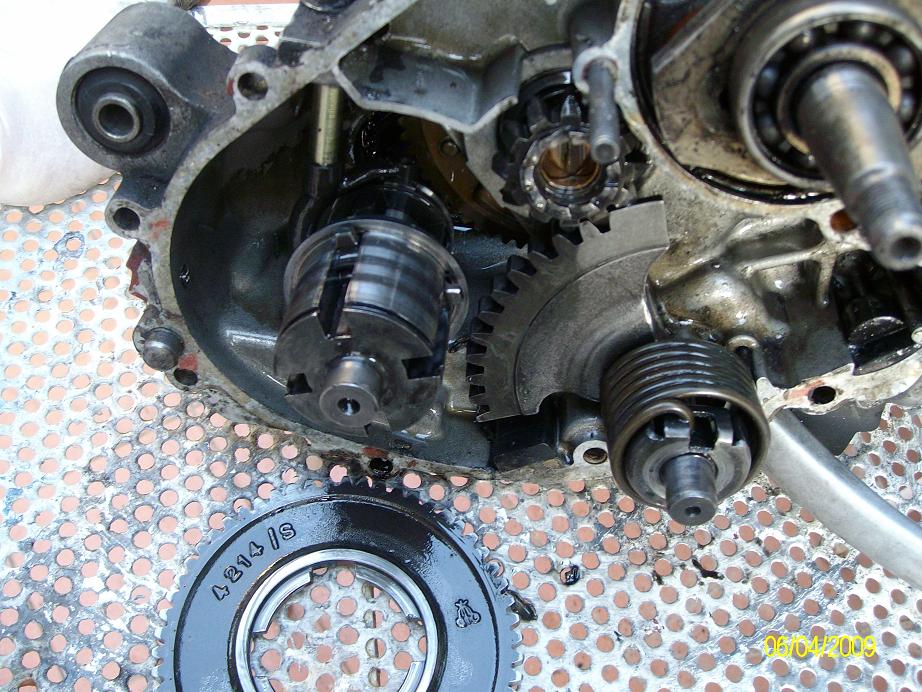

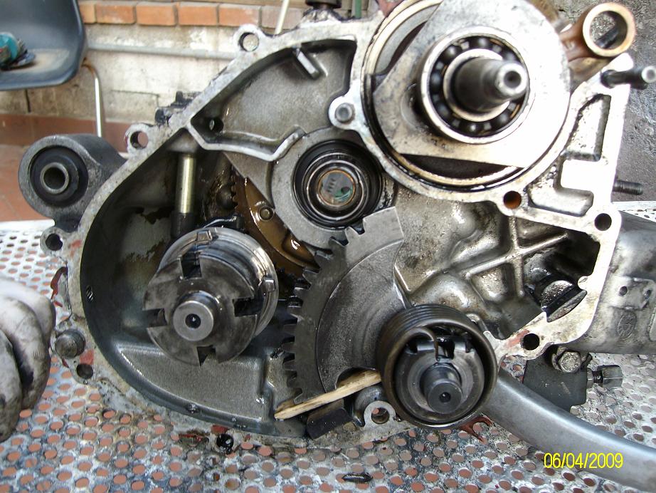

Grazie zazā! Il problema č che la mia vespa ha il cambio monofilo, l'operazione č la stessa? Ecco 2 foto del particolare:

a ma intendi il quadruplo 'grande',non avevo capito bene...guarda il selettore marce puoi smontarlo dopo(anzi č pure meglio)se batti con un martello in gomma dalla parte opposta a quella che hai fotografato(il perno dove č avvitata la ruota)l'albero viene via,non č bloccato dal selettore,basta un pochino di forza e tiri fuori tutto,al massimo dicono che se metti il quadruplo in posizione di 4 viene fuori ancora pių facilmente

mmm.. a me sembra che il selettore blocca l'albero del cambio. Forse č solo un'impressione

non riesco a capire che campana hai,ma se la togli ,riesci meglio a sfilare il cambio:lo fai uscire un po dal cusscinetto cosi acquistando gioco trasversale lo riesci a sfilare dalla forchetta del selettore,e tac,il gioco e' fatto!in base a cosa dici che l'ingranaggio era montato a rovescio?
