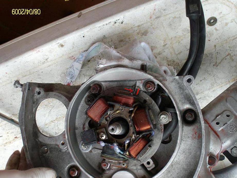

Ma stavo pensando, se fosse l'anticipo? C'è una foto in una pagina di questo post.

Inserito il - 01/05/2009 : 23:23:12  Mostra Profilo Invia a grandeveget un Messaggio Privato
io per un attimo l'avevo pensato potesse essere l'anticipo ma non ho detto nulla perché ricordo che avevi postato la foto e ti avevano risposto che era perfetto... Posso dirti come l'ho regolato io: sul piatto statore ci sono due tacche a ore 2 circa, mentre sul carter in corrispondenza ce n'è una sola (più o meno sotto al cilindro, sulla destra); l'anticipo originale è con la tacca di destra del piatto statore allineata a quella del carter. Ruotando il piatto statore di 3-4mm in senso orario per portare l'anticipo a 16-17 gradi la tacca del carter si troverà esattamente a metà strada fra le due del piatto statore.

Inserito il - 01/05/2009 : 23:35:37  Mostra Profilo Invia a vitto93 un Messaggio Privato
Ho riguardato la foto e dalla tua spiegazione, dettagliata come sempre, penso di averlo posizionato diversamente da come hai fatto tu.
vitto93
3438 Messaggi
Inserito il - 02/05/2009 : 13:36:44  Mostra Profilo Invia a vitto93 un Messaggio Privato
La tacca nera e la freccetta rossa indicano l'anticipo com'è regolato ora.
Se ho capito bene, dovrei ruotare lo statore fino alla tacca rossa che ho segnato.
