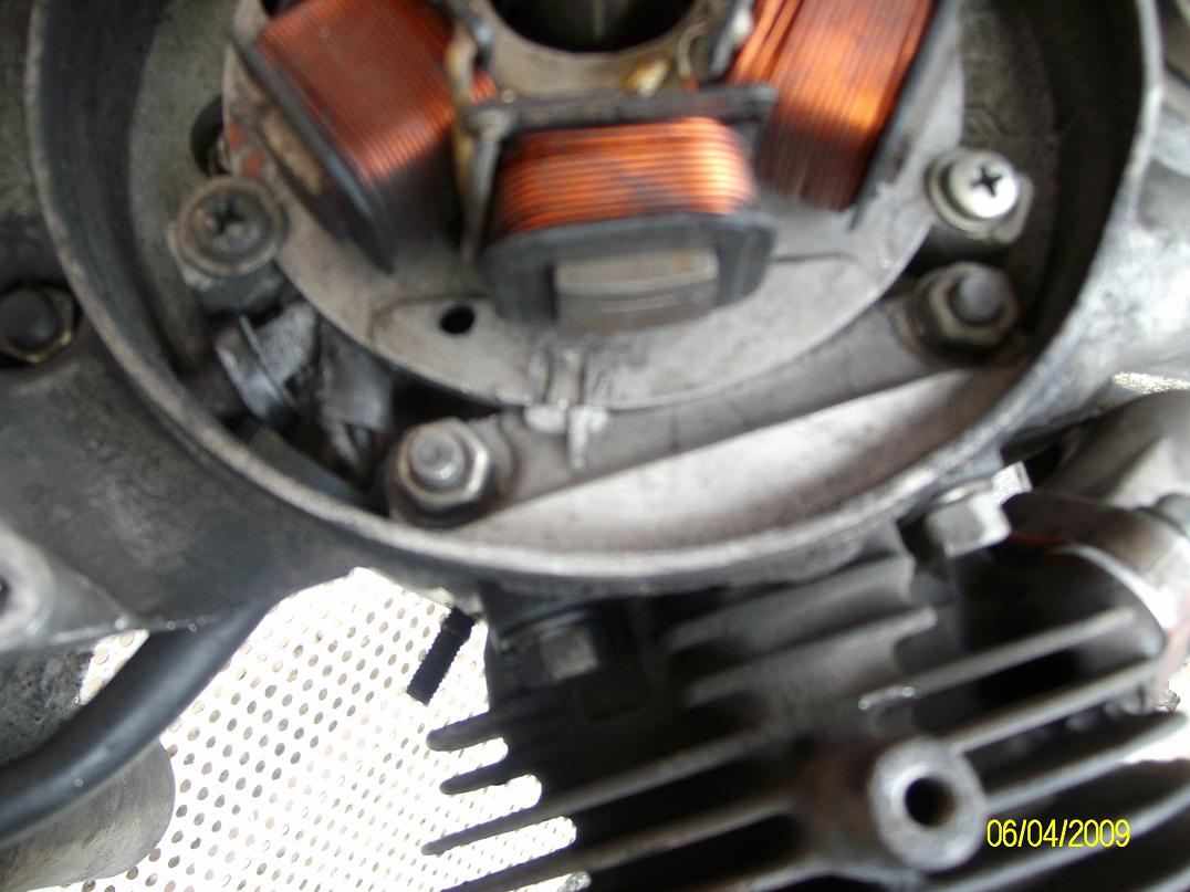

vitto non vorrei sbagliare ma le tacche del mio statore mi pare siano diverse, più grosse e vicine. Non vorrei indurti in errore. Tu non ricordi com'era l'anticipo originale vero? Hai seguito la guida-faq del forum nel regolarlo così? Comunque potresti fare una prova...

Si ho seguito la guida, e le tacche sono leggermente diverse e posizionate in un altro punto... boh. Intanto provo..

trovata la foto del vecchio anticipo, potrebbe essere stato modificato in passato, non so. purtroppo la foto non rende molto.

Niente ho provato mille tipi di anticipo ma niente..

nel dubbio prova a rimetterlo com'era e vedi come va. Dopodiché vediamo di chiarire la questione... Non ho caricato la foto perché sono connesso dal cell (sono ad un pranzo di matrimonio) Comunque se l'hai trovato messo in corrispondenza esatta di una delle due tacche verosimilmente dovrebbe essere stato lasciato originale.

Oscar divertiti al ricevimento.. dunque provo anche così, chissà!

cavolo questo 112 fa dannare....comuqnue io sono sicuro che quando l'anticipo è originale la tacca sul carter è allineata su quello a destra poi spostandolo di 2 mm va allineato fra le 2 tacche.
