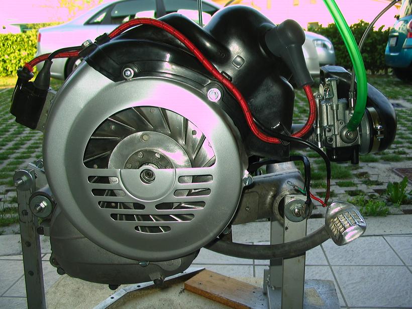

Finito ragazzi!
Ieri sera subito gli ultimi dettagli.
106,27 KB

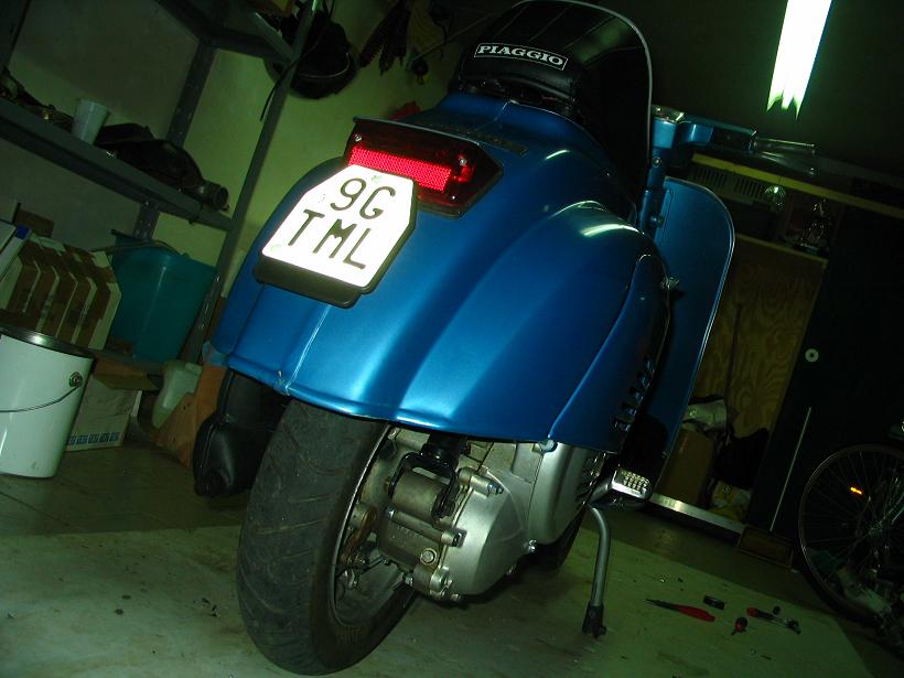

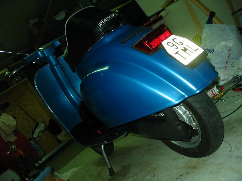

Ed ecco la piccola subito dopo il giro di prova.
66,01 KB
66,26 KB
Il test è andato bene.
Il motore è proprio allegro e molto equilibrato con una coppia alta, a dir la verità, inaspettata.
Sento che stenta un pò a tirare la 4^, ma conto che con alcuni accorgimenti dovrei riuscire a migliorare l'erogazione: ritardare nuovamente un pelino l'anticipo e liberare il tubo-mitraglia del siluro.
A presto con il setting definitivo!
Grazie a tutti per le dritte!!!

Bella lì!
La coppia alta come sai è conseguenza dell'innalzamento delle fasi, in particolare quella di scarico la cui luce è stata alzata di ben 2,2mm (1,5mm basetta + 0,7mm lavorazione luce).
Per me se vuoi guadagnare un pò di coppia potresti anche provare con un carb da 24 (sempre che ti vada di spenderci)

ma che gomme monti?
complimenti per il motore e per il volano..magari ci sveli il trucco di tutto quello sbrilliccichio..

Inserito il - 08/04/2009 : 13:59:57  Mostra Profilo Invia a yuri76 un Messaggio Privato
Carlo75 ha scritto:
Bella lì!
Sì, la coppia alta è sicuramente data dalla modifica della fasatura.
Ovviamente è sempre relativa: "alta" per un DR!
Carburo da 24 dunque??? Ok, ci penserò...
Per tesko:
Per le gomme ti saprò dire la marca, ora non ricordo. Sono molto morbide e ti assicuro che anche in piega hanno un ottima tenuta!
Per il volano??? Paietta di plastica... aletta per aletta... e tanta pazienza. Poi il flash ha evidenziato abbastanza... non è così lucido dal vero...
