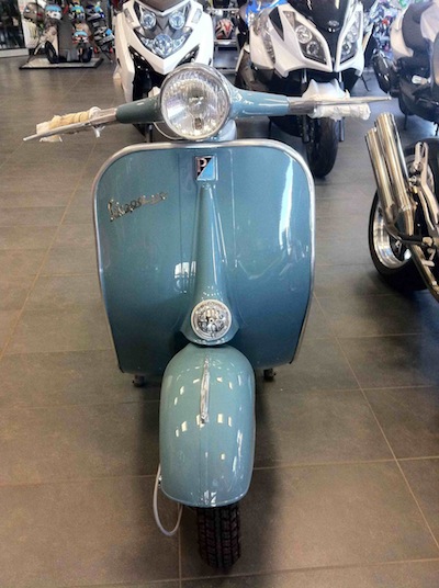

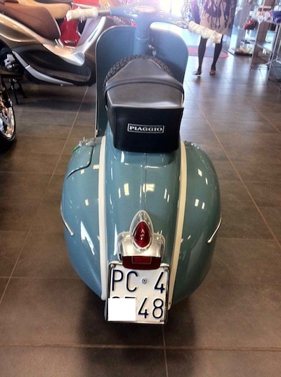

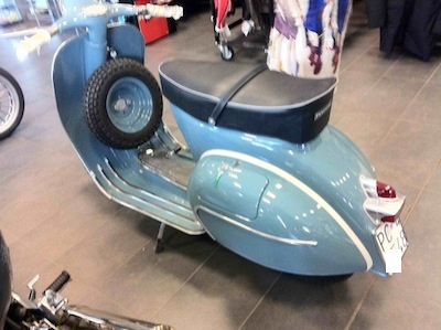

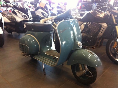

forse non vi ricorderete di quel ragazzo Piacentino con una VBB appartenuta allo zio mai conosciuto... Dopo piu di 2 anni dal mio primo post torno a scrivere. Purtroppo esigenze di studio e incapacità tecniche mi convinsero ad affidare la VBB a terzi... non senza grande timore, dopo tutte le brutte esperienze sentite raccontare da molti di voi. Eppure il desiderio di spedivellare e la gran voglia di viaggiare con la MIA vespa mi hanno convinto. Ho voluto sottolineare MIA, sebbene molti alzeranno un sopracciglio... invece si, la considero MIA, per tutte le ore che ho passato a sognare di saltare in sella aprire il gas e sparire con una nuvoletta azzurra. Certo la soddisfazione che si guadagna bullone dopo bullone, smontaggio dopo smontaggio, smerigliatura dopo smerigliatura è ben altra. Eppure il fatto che non sia in grado di restaurarla da me non la fa meno MIA.
Detto questo voglio condividere con voi le prime foto arrivate del lavoro finito. Ogni critica è ben accetta ed ogni consiglio importante!

Bentornato,
ridimensiona la foto

Inserito il - 02/11/2011 : 22:13:10  Mostra Profilo Invia a dejodan@hotmail.it un Messaggio Privato
wowww...bentornata Vespozza!!! Un solo dubbio: non so se al registro storico accettano la sella lunga...ma aspetta qualcuno più esperto.

Inserito il - 02/11/2011 : 22:57:17  Mostra Profilo Invia a djgonz un Messaggio Privato
Bella, ma quella sella è per GTR/Sprint Veloce. La tua doveva avere la targhetta acquila continentale, oppure il sellino singolo col portapacchi.

Inserito il - 03/11/2011 : 01:19:58  Mostra Profilo Invia a newmak un Messaggio Privato
Ma questa vespa l'ho vista dal vero venerdi in un negozio .. non dico quale ma non molto vicino a dove sei tu direi.
Dico solo che e' in prov di PV ... L'ho pure immortalata . Bella e ben realizzata devo dire.. a parte la sella come gia hanno detto.

Inserito il - 03/11/2011 : 08:03:09  Mostra Profilo Invia a slow66 un Messaggio Privato
Bellissima, complimenti.

Inserito il - 03/11/2011 : 08:30:03  Mostra Profilo  Clicca per vedere l'indirizzo MSN di peppinos Invia a peppinos un Messaggio Privato
molto bella,meglio con il sellino singolo però come hanno detto gli altri,ma bella davvero!
Inserito il - 03/11/2011 : 09:21:06  Mostra Profilo Invia a XXX VESPA XXX un Messaggio Privato
bella!
bravissimo!
