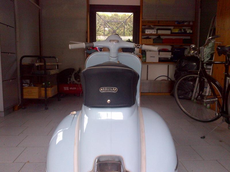

Ragazzi premettendo che questa vespa prima di essere restaurata necessitava di un cambio della pedana e di alcuni lamierati, mi sono rivolto ad un carrozziere che dicevano essere bravo nel restauro di mezzi d'epoca. Dopo avergli portato la vespa sabbiata e carteggiata ho lasciato fare il lavoro a lui (non avendo il tempo necessario per eseguirlo). La vespa sembra venuta bene ma solo oggi faccio l'amara scoperta che è leggermente storta, tenete però conto che la foto lo enfatizza, guardate:
54,52 KB
Secondo voi che conseguenze ci possono essere? nella guida io non ne riscontro ma come potrei fare per sistemare la cosa. Urgono suggerimenti!!

Probabilmente il carrozziere non ha tanto badato a tenere la moto in quadro nel cambio della pedana e ha saldato in fretta non badando al fatto che raffreddandosi le saldature tirano da matti.
Di solito è buona cosa quando si fa queste operazioni tenere la moto in dima. Cosa che probabilmente non ha fatto limitandosi solo a tagliare, pulire, rattoppare e saldare la nuova pedana facendo si che pagasse l'occhio e bom.
Inutile dire che allo stato attuale ti tocca tenerla così, sarebbe da pazzi rifarla da zero, specialmente considerando che è un pezzo che a quanto dici tra pedana e rattoppi ha già visto le sue...

io smonterei la sella e tiro uno spago dal piroletto fino al centro del contakm....e rifai la foto
per me è storta la sella e foto... e poi sembra il cofano dx sia più alto di quello dio sx....
ripeto puo' essere un effetto ottico

quoto con fra2
Inserito il - 03/09/2012 : 09:06:24  Mostra Profilo Invia a sanrem un Messaggio Privato
La foto fatta cos'í com'é non permette in nessun modo di dare un giudizio...
Per poter affermare o confermare una cosa del genere dovresti fare una foto che visualizza tutta la vespa e ci devono essere dei riferimenti.
Rifai la foto !

al 99% è dritta..... e goditela la vespa....
che ti osserverà la vespa vedrà una signora vespa e intenditori anche...
ti faranno qualche osservazione sul materiale, colore, la vitarella è fatta cosi invece di cosà.... non certo ti verranno a romperti a smontare la sella e tirare su lo spago e per dirti che la vespa è storta!!!
Vai e dormi tranquillo
