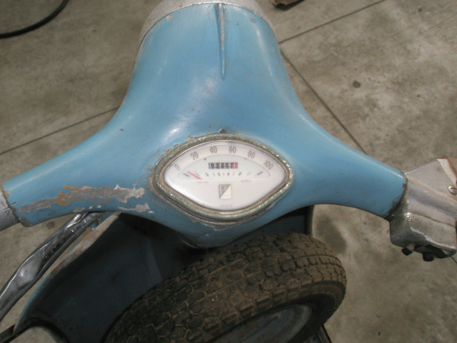

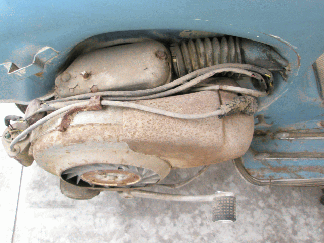

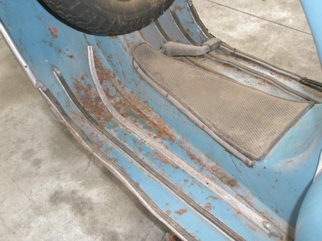

A seguito di incidente (probabilemnte nel 1967 in giugno) gli hanno sostituito la forcella ant con quella identica di una VNB4 del 1963, da qui riverniciatura del mezzo, superficiale direi..., la staffa reggi cavi marce è ora posizionata a porta cavo candela..curioso ma brutto segno...perchè è lì?
Una bella vespa, priva di DOC vale sui 800-1200, poco vero, ma tanto vale una VBB2 come questa e al massimo direi, economica ma molto Vintage nell'aspetto, non si equivale alla sorella Gran Lusso del (1963).
Se sei fortunato non è nememno RADIATA, manca solo di DOC, la trafila è lunga ma è più semplice... di certo più economico, la vuoi restaurare?
Servirebbe esperienza...per una VBB serve eccome.
E' una BELLA VESPA.
Inserito il - 05/04/2009 : 11:46:02  Mostra Profilo Invia a n/a (ex wyatt) un Messaggio Privato

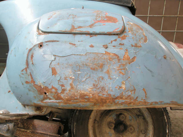

dici che la forcella è stata cambiata? potrebbe anche essere la sua... infatti mi sembra un po' arretrata, e ciò potrebbe essere giustificato da un incidente ...
tra l'altro aggiungerei che secondo me, vista la pancia, dopo quell'incidente è caduto verso sinistra

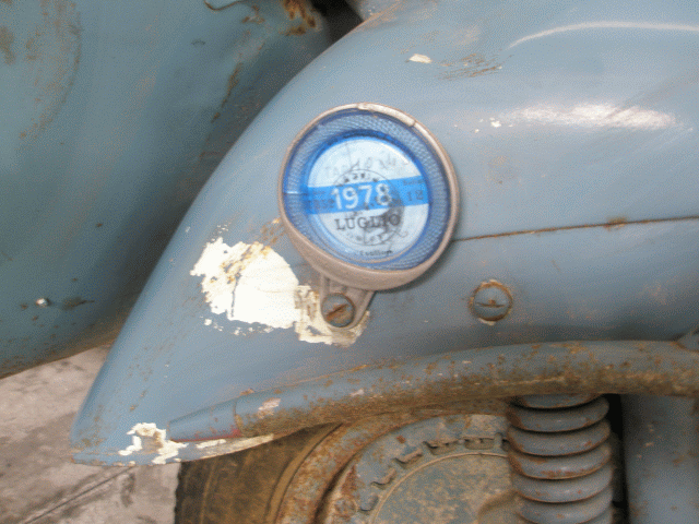

l'ultimo bollo pagato risale al 78 quindi dovrebbe essere radiata o sbaglio

il cavo candela è quel cavo grosso che dal dietro del motore arriva fino alla candela che sta sulla testa....se guardi a quel cavo c'è attaccata una stffa metallica che sembra debba reggere il cavo elettrico ma non va li andrebbe sotto in motore a reggere i 2 cavi del cambio....

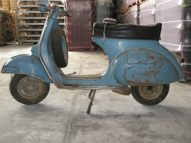

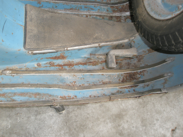

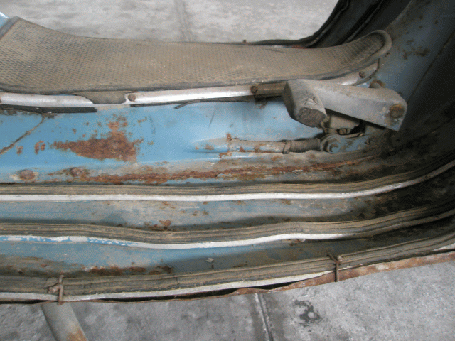

notate qualcos'altro di anomalo? ad esempio il paraurti anteriore? la pedana in che stato è secondo voi?
albicocca e mammole?!?!?
Inserito il - 05/04/2009 : 15:10:06  Mostra Profilo Invia a n/a (ex wyatt) un Messaggio Privato

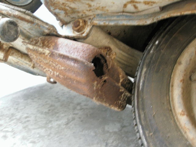

brutto segno perchè potrebbe essersi sfilettato l'attacco sul carter e per non perderlo abbiano deciso di legarlo lì
la pedana comunque è in uno stato discreto... forse è un pochino ondulata ma di sicuro (almeno... da quello che vedo dalle foto) non è da cambiare
le condizioni nel complesso sono buone... ci sarà da ribattere un po' la pancia e la pedana, ma nulla di trascendentale... ah... la marmitta è ovviamente da cacciare così come è da togliere il paraurti cromato (vabbè... una volta forse era cromato) anteriore e ovviamente la vespa va comunque riverniciata!
