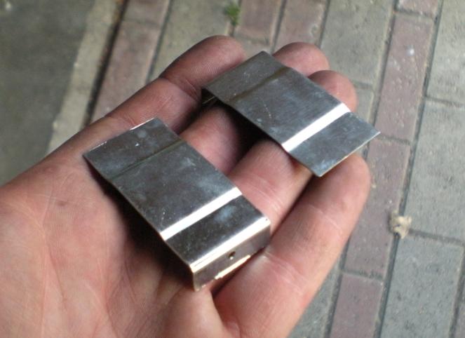

Ciao ragazzi, per non aprire una nuova discussione posto qui la foto dei pezzi appartenenti alla mia PE, perché non mi ricordo dove li ho smontati...
Qualcuno sa aiutarmi?

qualcuno sa darmi una mano con questo problema? devo aprire un nuovo post? ciao ragazzi!!!
